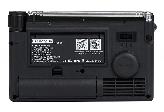

Чтобы не путаться самим и не путать людей все-таки,предлагаю отдельную тему для HRD-757...

«opty» 06.04.2024 г.
И как прием ? При перестройке нет "пшиков" ? И как мп3 плеер работает ?
Пшики есть , заметные но не "ужас ужас" . Валкодер кстати очень приятный и удобный тактильно как и кнопки (подсветка опять же). Эх если бы не пшики... Минимальный шаг перестройки на КВ 5 кгц - как то не очень. Но вот чуйка на КВ вполне себе хорошая, и хорошо фильтруются шумы и индустриальные помехи , по этим показателям чип AKC (та версия что в 757 стоит) имхо превосходит Силаб.
На средних совсем глухой
На ФМ - норм , но тестил пока только в зоне уверенного приема.
Звук на динамик отличный для портативки , на наушники то же (хотя хорошим аналоговым приемникам таки уступает)
Эргономика - 5 баллов , очень удобно в руках лежит , управление продуманное.
мз3 плеейер работает, но углубленно его не тестил.
Управлением со смартфона поигрался , прикольно, все работает , но в целом - баловство это )))
Еще о 757
Очень непонятно работает внешняя антенна , точнее гнездо внешней антенны. При подключении к нему моей "штатной городской" внешней антенны (пятиметровый горизонтальный подвес на высоте 15 метров) , уровень сигнала принимаемой КВ станции падает почти на 20 dBuV , при этом при подключении то же самой внешней антенны крокодилом на телескоп , вырастает на 10-15 dBuV (как в принципе и должно быть) . Кхм , такое ощущение что там стоит какой то мощный шунт гасящий сигнал , ну или врубается неслабый программный аттенюатор. Непонятно , гнездо 3.5мм рассчитано на подключение 40 метровой веревки что ли? В массовых условиях - не функционально.
На Авиа ничего не поймал , но я нахожусь вне зоны уверенного приема на авиадиапазоне. На VHF достаточно уверенно принял диспетчерскую ближайшего ЖД узла на 154 мгц. Кваншенг и Малахит её то же уверенно примают , а вот крохотулька HRD-747 приемом не справляется, какое то бубнение слышится и несущая , но разобрать что то не реально. Ну можно сказать - неплохо. Ближе к лету можно будет попробовать послушать речников.
На VHF шаг можно установить и 1кгц и даже 0.5 кгц в отличии от КВ. Зачем так сделано - непонятно. При этом VHF начинается аж с 25 мгц и захватывает собой СиБи диапазон , что дает возможность поймать там что с частотной модуляцией.
На ФМ автопоиск работает очень хорошо, находит все , нет ложных срабатываний , на станции попадает четко. Видимо хороший алгоритм поиска отличительная особенность чипов семейства AKC.

Несколько дней гоняю 757 в деревне, при почти полном отсутсвии индустриальных помех и на границе уверенного приема ФМ с местной вышки.
Ну если сравнивать с PL-310 , а это наверное самы распространенный приемник на Силаб.
В условиях города и помех на коротких волнах 757 получше себя ведет, с учетом шага 5 килогерц , 310 таки позволяет точнее отстроится при необходимости. А вот в условиях чистого эфира 310 получше будет как на телескоп так и на внешнюю антенну.
На ФМ примерное равенство , если на обеих приемниках отключить стерео, а вот с включенным стерео в условиях не уверенного приема 757 Тексану сливает. Очень высокий порог отключения стереосигнала и происходит это резко , чуть ли не со щелчком, слушать на наушники некомфортно. 310 лучше детектирует стерео , а если уж присходит срыв , то делает это более мягко , порой малозаметно. При этом в городе , в условиях мощного ФМ сигнала 757 ведет себя лучше - точнее автопоиск , лучше звук и на наушники а особенно на динамик.
На средних 757 глухой от слова совсем, даже ночью с приемом мощных 999 и 1413 справляется еле еле.
