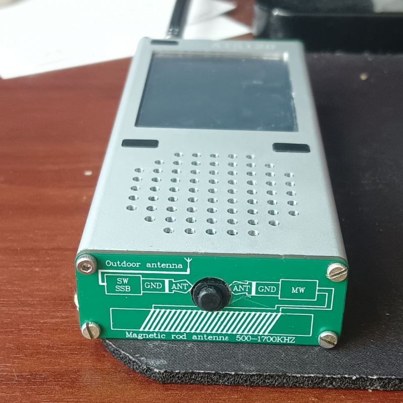

Поставил кнопку для выключения питания, плохо клеится, толи материал чисто китайский, толи клей не годится...
sergsib
с сен 2015
Сообщений: 4057
Дата: 11 Мар 2024 18:05:47 #
Anatol, клеящий пистолет и его стержни неплохо прилипают к стеклотекстолиту только, хорошо прогревайте.
Нет пистолета можно и жалом паяльника, только почистите сразу жало или старым наплавляйте. И смотрите что-бы внутрь кнопки, никак ,не попало.

К сожалению у меня нет клеющего пистолета, да и прежде чем установить кнопку, из за того что изнутри плата мешала, пришлось сточить часть корпуса кнопки, чтобы она стала ровно...в результате вроде приклеялась, но что то мне подсказывает, что внутрь кнопки клей все таки попал, ход ее какой то не свободный. Вообщем затея не очень нужная, мне кажется, есть подозрение что контакт в кнопке не совсем чистый.

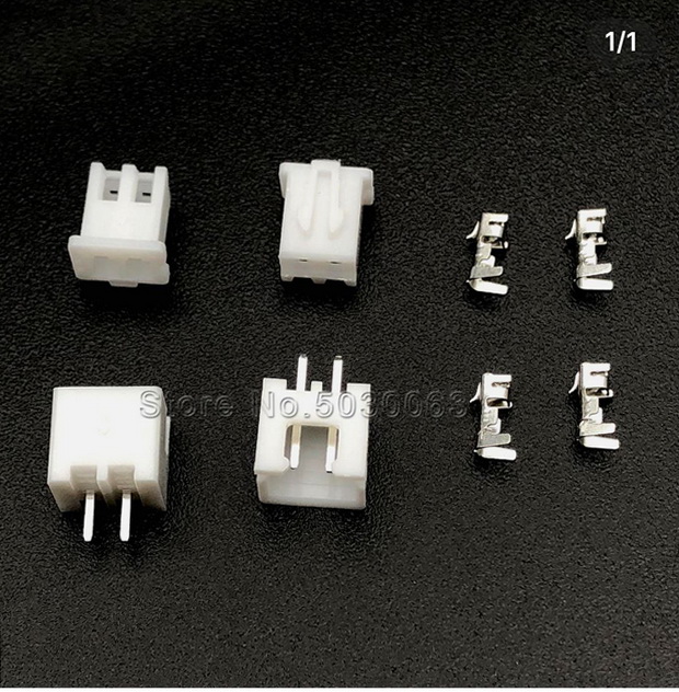

Для подключения батареи применил такой разъем, очень компактно поместился в корпусе приемника.

Клеевые стержни прекрасно проклеивают при помощи фена. Главное чтобы равномерно растеклось и схватилось. За компоненты переживать не стоит. Они рассчитаны на высокотемпературную пайку. На крайний случай пистолет, то есть стержень по прямому назначению. Но пистолет должен хорошо прогревать, то есть быть достаточно мощным. Паяльники и прочее - это не более чем для шаловливых ручек. Нормально в таком случае сделать очень сложно.

Да ты знаешь, мне удалось приклеить кнопку с помощью универсального клея, без всяких прогревов, просто пропала необходимость в в дополнительной коммутации питания.

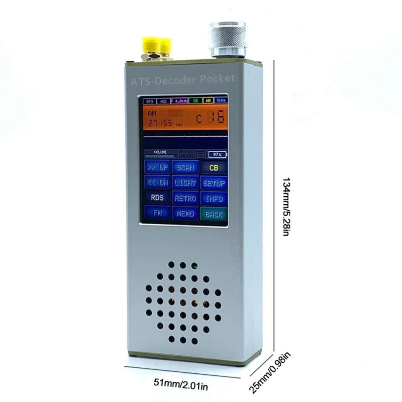

Pадиолюбительcкий приeмник c 2.4 дюймовым цвeтным cенсорным экраном и встроенным декодером азбуки Морзе и цифровых видов связи FТ8, FТ4, РSК, RТТY, FЕLD-НЕLL.
Прием на диапазонах длинных, средних и коротких волнах в АМ и SSВ модуляции. Прием FМ вещательного диапазона.
Приемник построен на чипе SI4732А10 и обладает высокой чувствительностью.
Карманный размер приемника позволяет использовать его на прогулках, а возможность подключения беспроводных наушников делает прослушивание эфира еще более удобным.
Встроенный Вluеtооth модуль позволяет подключить как наушники, так и беспроводную колонку.
Встроенная телескопическая антенна имеет длину 120см. Имеется разъем для подключения внешней антенны.
Приемник оснащен предварительным усилителем высокочастотного сигнала для прослушивания DХ станций и улучшения приема FМ станций на удалении от города.
Последняя версия прошивки Н-RАDIО 4.17 имеет ряд полезных функций, таких как декодер азбуки Морзе и цифровых видов связи, включая FТ8 и FТ4, сканер диапазона, ячейки памяти для сохранения станций и подключение к сети интернет для получения информации о прохождении волн на диапазонах радиолюбительской коротковолновой связи и синхронизации времени для успешного декодирования радиолюбительских передач в формате FТ8 и FТ4. Присутствует режим ретро шкалы, с удобным отображением и навигацией как в ретро приемниках.
Встроенный литиевый аккумулятор позволяет использовать приемник длительное время без подзарядки.
Приемник оснащен громким динамиком с качественным звучанием и выходом для подключения наушников.
На приемнике установлена, активирована и настроена новейшая версия прошивки Н-RАDIО 4.17 с функциями декодирования цифровых видов связи, ключ прилагается.
Диапазоны частот:
132 кГц - 30000 кГц АМ, SYNС, SSВ, СW, DIGI
64 МГц - 108 МГц FМ с функцией RDS
Декодер цифровых видов связи: FТ8, FТ4, РSК, RТТY
Габариты: 160х50х20 мм
Батарея: 2000 мАч
Wi-Fi, Вluеtооth, USВ, выход для подключения наушников
Вход для подключения внешней антенны 3.5 mm jасk моно
Предварительный антенный усилитель LNА
Встроенный фонарик
Защита от случайного включения в кармане или сумке
Комплектация:
приемник, кабель USВ для зарядки и установки обновлений и стилус.
