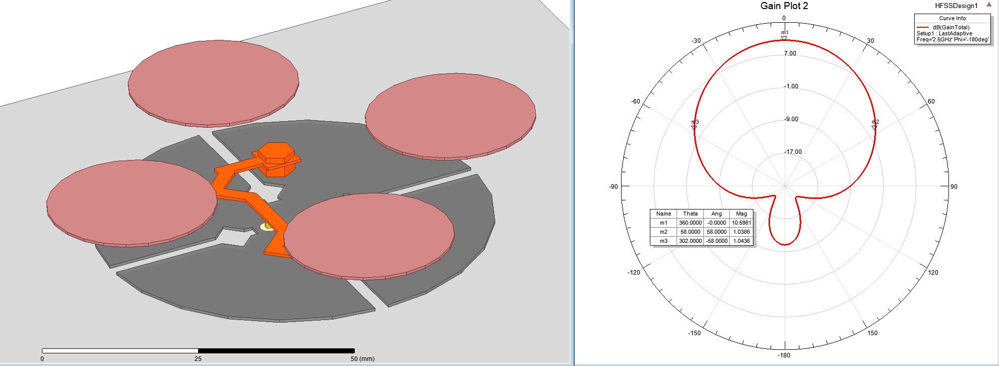

Доброго дня, форумчане.
Намедни приобрел себе разборную параболическую антенну VIKA-24 MIMO (1700 - 2700 Mhz) с целями попробовать её для спутника QO-100
Естественно полез в облучатель, удовлетворить свое любопытство, и расширить знания.
И вот что я внутри увидел:
Не подскажут ли многоопытные форумчане, как правильно называется данный тип излучателя? И где можно почитать как они рассчитываются?
У данной антенны имеются два кабеля: на прием и передачу. И меня мучит шальная мысль, модифицировать излучатель, чтобы он работал на прием даунлинка 10 ГГц у спутника (необходимость LNB прямо у антенны, для этих частот, пока опустим)

uve
с ноя 2010
Белгород,с. Беленькое, 12 изба от края
Сообщений: 1280
Дата: 24 Окт 2023 23:10:05 #
Проводимость золота всего в три раза больше цинка. Стоимость золота в десятки тысяч больше цинка. Это к вопросу, почему из цинка? Антенна относится к типу "патч антенн" с доп. директорными дисками. Имеет два ортогонально распложенных порта, все эти вырезы на патче и двойная запитка для каждой поляризации - это борьба за обеспечение работы в широкой полосе частот. Для 10 ГГц она не годится. Для расчёта ознакомьтесь с темой "патч антенны". Без умения пользоваться электромагнитным симулятором её не рассчитать.

Spiirex, с размерами Вы просто скопируете антенну. Без размеров есть возможность сделать её лучше, если Вы понимаете идею автора антенны. https://www.radioscanner.ru/uploader/2023/patch17e27geo.jpg
