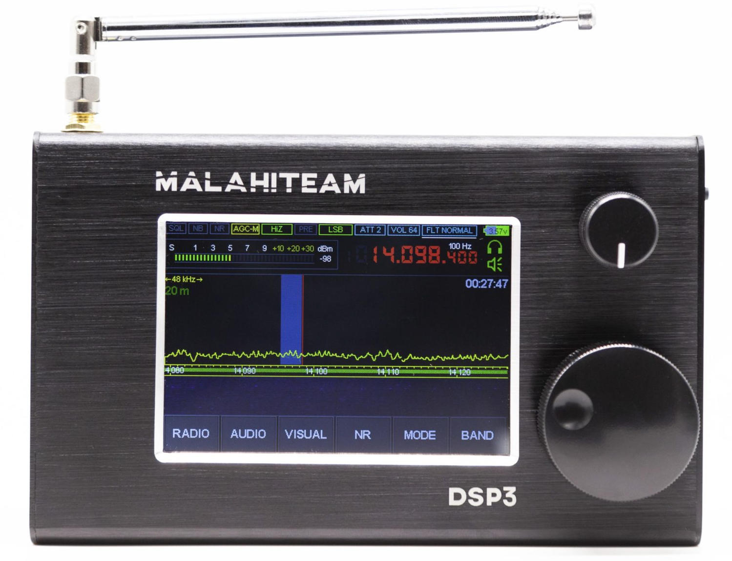

А вы не подскажите какой из Малахитов самый настоящий? Походил по рунету и нашел штук 10 всяких разных сайтов. Каждый из них утверждает, что он и есть самый оригинальный. Даже на Алиэспрессе нашел симпатичный черненький.
И динамик у него спереди, а не сзади как у некоторых.
AOR
Offline5.7
с окт 2003
Сообщений: 14683
Дата: 10 Июн 2023 00:48:43 #
Настоящий только тут https://malahiteam.com/product-cat/priemniki/
Остальное китайские подделки с непредсказуемыми характеристиками.
Antonof 175
с сен 2017
Сообщений: 26
Дата: 10 Июн 2023 11:02:58 #

В основном, у Китайцев, ручки управления сбоку или сверху, это и есть их отличительная черта.
У оригинала, на лицевой панели.
Мой красавец...

Уж больно не нравится мне звук из динамика идущий сзади (словно из задницы).
А что можно сказать про кишки вот этого китайца "Malachite DSP SDR V5, прошивка 1.10d"?
и его блоксхема
