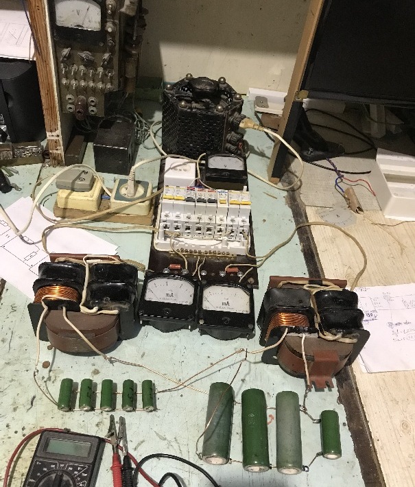

токи во вторичных обмотках циркулируют "дикие"?
Да нормальные токи, трансы почти не гудят.

Sinus
При разности фаз "пи" - источники противофазные
Вот этот вариант я и рассматриваю.
Поэтому токи во вторичных обмотках будут достигать "немыслимых величин"?
(активное сопротивление вторичных обмоток ничтожно)

RA6FOO
Не гудят потому, что малое потребление мощности по первичной обмотке. ИМХО

Да это я так.
Нагружены они на 70% габаритной мощности.
Резистор меж ними действительно 1 Ом,
только напряжения вторичных 27 и 32 в, ток 5 А

Совершенно верно. Вот даже не поленюсь написать эти элементарные формулы. Пусть U1(t) и U2(t) - два последовательно включённые источника напряжения. С произвольными частотами и фазами. R - сопротивление нагрузки для них в этом замкнутом контуре. (Если кому-то хочется учесть внутреннее сопротивление источников, то считайте его уже прибавленным в величину R).
Тогда ток в этом контуре есть I(t)=(U1+U2)/R, так как (U1+U2) есть напряжение на сопротивлении R. Все величины - ток, напряжения и мощности, - у нас мгновенные, поэтому аргумент t здесь и дальше не пишу.
Тогда мощность (мгновенная) на сопротивлении R есть
P=I·(U1+U2)=I·U1+I·U2=P1+P2,
где P1=I·U1 - мощность первого источника, Р2=I·U2 - мощность второго источника.
О чём тут можно спорить? Не о чем.
Но у спорщиков, как я понимаю, возникло три дополнительных вопроса (может быть не в том порядке, как я сейчас их перечислю), из-за которых идёт "перепиливание опилок":
1. Спорщики заметили, что в случае источников с одинаковой частотой и сдвигом фазы пи (случай противофазных источников) слагаемые P1 и P2 в формуле мощности P, выделяющейся на сопротивлении, имеют противоположные знаки. Поэтому величина мощности P на сопротивлении R может быть маленькой по сравнению с абсолютными величинами P1 и P2.
Вот этот простой факт - что один источник может вгонять в другой источник большую мощность, - оказался несовместим с мировоззрением людей, затеявших спор. И они стали выяснять в спорах, а что такое "источник", "мощность", и т.п.
2. Если источниками служат вторичные обмотки трансформаторов, то мощность в первичной цепи конечно же равна мощности Р на сопротивлении во вторичном контуре (потерями пренебрегаем, идеализируем модель). Т.е. в случае противофазных источников мощность, отбираемая от электросети первичной цепью трансформаторов, невелика - она такая же, как Р.
Вот этот простой факт вызвал у спорщиков вопрос типа, - а куда же тогда деваются или откуда берутся большие мощности P1 и P2? Ответ "мощность любой величины может циркулировать из источника в источник" оказался трудно осознаваемым в мировоззрении спорщиков.
3. Третий вопрос здесь, в этой ветке, ещё не раскрыт подробно, могу ошибаться, но пока я его понимаю вот как. Противофазные вторичные обмотки трансфоматоров могут использоваться для питания двух разных антенн. И тогда у спорщиков возник вопрос (если я правильно понимаю) - если антенны должны излучать большие мощности P1 и P2, а результат такой, как если бы реально излучалась только маленькая мощность Р, то куда же, опять-таки, девается большая мощность? Неужели одна антенна может загонять большую мощность в другую антенну?!
Такой вопрос - про две антенны или про питание антенны двумя источниками (точная формулировка мне неизвестна) - вполне годится для тематики этой ветки.
В случае двух когерентно работающих антенн (т.е. когда есть два элемента, способных излучать на одной частоте и питаемых током с фиксированным сдвигом фазы) ответ такой: в расчёте надо суммировать не мощности, а сначала суммировать с учётом фаз только расчётные напряжённости полей от обоих элементов, притом - в разных точках приёма, - чтобы выявить диаграмму направленности такого двухэлементного излучателя.
Основным понятием здесь будет - интерференция волн. Излучаемая мощность определяется только в самом конце расчёта - уже по результирующей картине интерференции напряжённости полей. А картина эта зависит от конфигурации, от размеров излучателей и от расстояния между ними в сравнении с длиной волны. (Антенщики это хорошо знают, ведь обычно так это и бывает в антенной технике.) Соответственно и диаграмма направленности зависит от всех этих факторов и от сдвига фазы питания элементов.
В частности, если два одинаковых элемента расположены вплотную друг к другу (т.е. на расстоянии, много меньшем длины волны) и через них протекают противофазные токи одной и той же частоты и одной и той же амплитуды, то их расчитанные поля интерферируют друг с другом практически в ноль всюду в окружающем пространстве. Реально это означает, что такие два элемента практически не излучают. Этот факт знаком любым антенщикам, ведь на этом принципе работают неизлучающие линии питания антенн (два близко расположенных провода с противофазными токами одинаковой величины).
Так мне видится резюме "перепиливанию опилок" в этой ветке.)

Sinus
Да тут не спор, а просто недопонимание процессов, происходящих в антеннах при питании от двух источников ЭДС, которое пытаемся устранить.
Например, я не могу понять, почему ММАНА иногда выдает отрицательное значение активной части входного сопротивления.
Это мои кривые ручки, или такое может быть в реальности?
По поводу антенны в виде разомкнутой длинной линии.
Она излучит всю подведенную к ней мощность, если согласовать ее входное сопротивление с сопротивлением генератора.
У меня длинная линия неплохо работает в качестве антенны, без подключения самой антенны :)
И еще, вы четко разделили "проблему" на три части, у меня остался вопрос по второму пункту.
Хорошо понимаю, как происходит перекачка энергии в параллельном колебательном контуре.
Там сдвиг фаз 180 град и энергия перекачивается из емкости в индуктивность, и при высокой добротности контура токи огромадные.
Ноооо,, при этом потребление энергии от генератора ничтожное.
Поэтому и возник вопрос, а не происходит ли такой же процесс и в трансформаторе при встречно включенных обмотках?
Т.е, мощемер на входе транса показывает практически ток холостого хода, а в выходных встречно включенных обмотках плещется немеряная энергия, как в колебательном контуре.
Может ли такое быть в природе, или это только мои дилетантские фантазии? :)

Valery
с мар 2003
Россия
Сообщений: 5821
Дата: 10 Май 2023 18:06:09 #
RA6FOO
намотайте вторичную двумя проводами (ну не было толстого под рукой)
Есть транс с двумя обмотками по 6.3В, осталось найти шунт к амперметру.
Где- то в барахле есть железный брусок с двумя болтами, на нем написано 100А.
Если раскопаю, то сделаю трансу "козу" :)

Sinus
с авг 2010
Сообщений: 1065
Дата: 10 Май 2023 18:28:31 · Поправил: Sinus (10 Май 2023 18:49:41) #
Valery
Я нашёл свои бумажки с расчётом "трансформаторного" варианта задачки "о двух батарейках" (делал даже и расчёт с учётом сопротивлений в первичных обмотках, т.к. на эксперименте такие сопротивления могут быть специально включены для измерения токов первичных обмоток, ну и сопротивления обмоток тоже ненулевые в реальности. В этом случае формулы становятся громоздкими, но принципиально ответы не меняются).
Так вот, по расчёту там нет "диких токов", если ток во вторичной цепи не "дикий".
(А на эксперименте и не надо брать "дикие" случаи, т.к. при больших токах будет насыщение сердечников. Не обязательно ведь брать R именно в 1 Ом; можно больше, а разницу выходных напряжений вторичных обмоток - меньше; чтобы ток I=(U1-U2)/R был не "дикий; формулу я здесь написал с противофазностью уже в явном виде: фазы в аргументах U1 и -U2 здесь считаются одинаковыми, сдвиг на пи учтён явным минусом.)
Ток в первичных обмотках отличается по величине от этого вторичного тока I просто в коэффициент трансформации раз. Т.е. если трансформаторы понижают напряжение во сколько-то раз, то ток в каждой из первичных обмоток во столько же раз меньше, чем ток I во вторичной цепи. Это и без расчёта можно предвидеть.
Никакой "немерянной" энергии нигде не плещется: мощность на выходе каждого транса=I·Uвых, при этом мощность на его входе = Iвх·Uвх = мощности на его выходе. Эту мощность Вы называете немерянной? Да, каждая из мощностей трансформатора больше, чем разность таких мощностей двух трансформаторов, которая выделяется на R, и которая потребляется от сети.
От сети ток потребляется соответствующий мощности на R, он равен небольшой разности указанных выше входных токов. А большая доля этих токов циркулирует кругами из одной первичной обмотки в другую. Это видно и по схеме, если её тщательно нарисовать, и по расчёту. Эта циркуляция первичных токов и служит основанием говорить, что "мощность циркулирует". Но можно и не говорить никаких слов, просто смотреть спокойненько на получившиеся в формулах величины токов и мощностей.
В принципе, если это кому-то интересно, я мог бы потратить несколько вечеров - нарисовать схемы (я расчёт делал в нескольких вариантах), и написать, как раньше, длинную портянку с выкладками. Но не в этой ветке. В этой теме писать больше ничего не буду: всё основное пояснил, а получать замечания от форумчан за "перепиливание опилок" и ожидать действий модераторов, мне не хочется.
