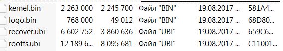

Дата: 29 Май 2023 15:03:25 · Поправил: Simon (29 Май 2023 15:04:27) #
Поигрался я с оликом не долго...
Навернулся загрузчик.
Перестал загружаться.
А во всём виновата кнопка включения сети,которая даёт право на перезагруз при быстром включении и выключении.
Кнопку заменил, но проблема шире...
Нашёл в сети видео.
С аналогичной проблемой.
Купил переходник USB-TTL.
Сделал шнур.
Первый этап пройден,загрузчик восстановлен,но прошивка утеряна.
На 5000 серию,не подходит..
Кнопки и ручки управления поменялись местами в произвольном порядке.
Требуется помощь клуба.
Есть у кого то прошивка на 4000-ю серию и желательно с загрузчиком.
Или подскажите как восстановить прибор в моём случае.

Simon
с янв 2013
Питер
Сообщений: 5584
Дата: 30 Май 2023 14:12:19 #
Anchares
А эту не проверяли?
Не идёт...
Вот такая чехарда после заливки прошивки от 5000-й серии
При рестарте, возвращает логотип от 4000-серии.
Выводит меню перезагрузки...
Даже после рестарта,ничего не меняется.
Но на этом всё и зацикливается.
Spirex
Offline2.0
с сен 2022
RF
Сообщений: 418
Дата: 30 Май 2023 14:23:33 #
Simon
Вы пробовали делать восстановление системы Recovery (F2), или сразу накатили прошивку от 5000 серии?
Может включением-выключением вы вошли в спец меню, и не разобрались.
