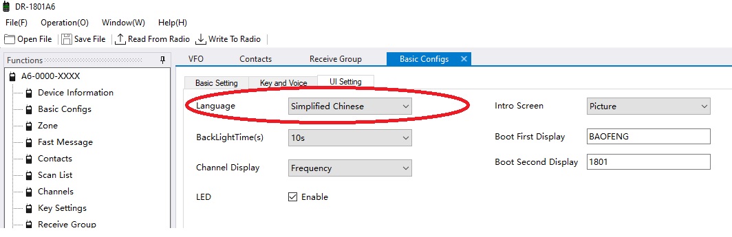

Починил!
Чисто случайно заметил что в меню стоит язык китайский, я поставил английский и загрузил (думал что случайно изменил), на рации появился китайский (иероглифы). Я вернул опять китайский загрузил и появился английский(явно ошибка ПО).
После этого эфир ожил !!!
Вот настройки какие были(прием работает, передача не интересует)!!!!
Все спасибо кто переживал!!!!!!!!!
