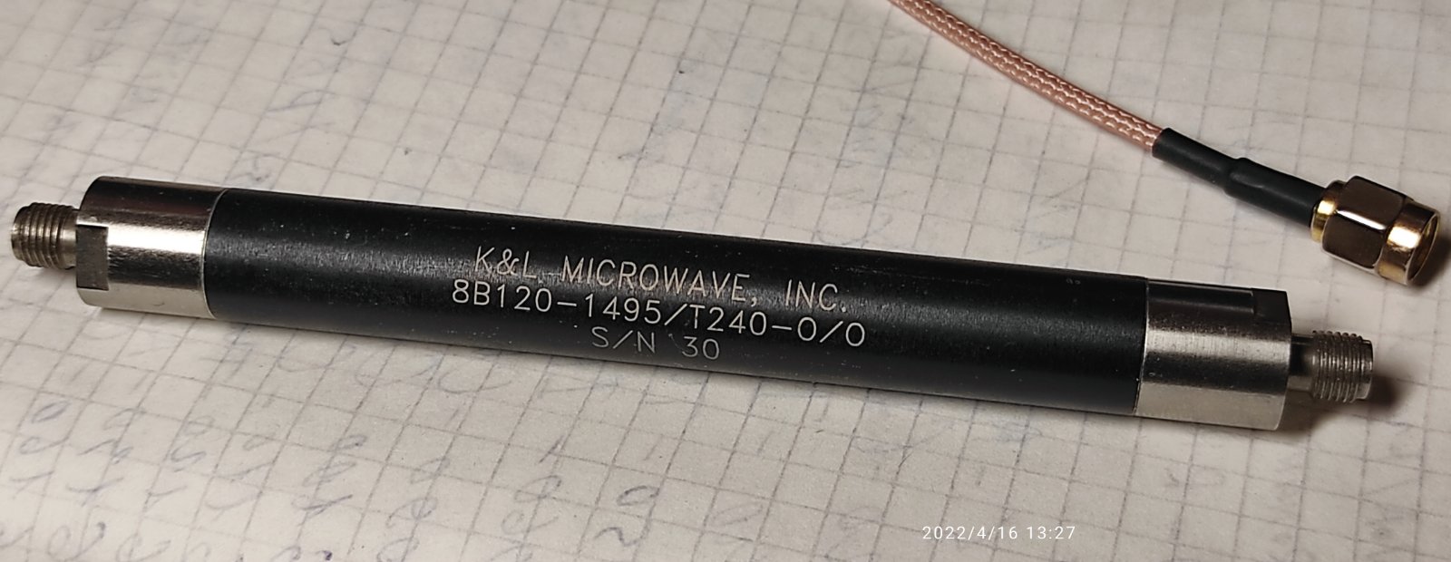

momotych
с апр 2007
Сообщений: 1083
Дата: 16 Апр 2022 13:36:20 #
По фильтру... Можно поискать на форумах на вторичке трубчатые фильтры K&L или Reactel
Частенько бывают по 20...40 долларов, на разные частоты и полосы пропускания
Вот типа такого у меня:
АЧХ:
Zmej
с дек 2005
Сообщений: 10762
Дата: 16 Апр 2022 17:25:30 #
Что там внутри них? Картинка ну прямо как у низкочастоного ЭМФ...
momotych
с апр 2007
Сообщений: 1083
Дата: 16 Апр 2022 19:02:55 · Поправил: momotych (16 Апр 2022 19:20:12) #
https://klmicrowave.com/products/64
В полосовых там от 2 до 8 секций LC фильтров Чебышева
Пдф... https://klmicrowave.nyc3.digitaloceanspaces.com/products/attachments/_plk64_1_TubularBandpass.pdf
Причем реальное затухание вне полосы 60....90 дБ. На моей АЧХ 50дБ, тк это весь динамич.диапазон моего показометра)))
IgorDych
Offline1.9
с июн 2009
Сообщений: 303
Дата: 16 Апр 2022 19:08:19 · Поправил: IgorDych (16 Апр 2022 19:14:56) #
Zmej
Что там внутри них?
Внешне похож на изделие советского радиопрома.
В моем случае, это похоже на полосовой фильтр от какой то измерительной аппаратуры. Найден случайно, в 90х, возле какой то ремонтной конторы. Выбрасывали не жалея.
Возможно, это, только внешнее сходство.
Набор последовательных LC элементов. Катушки намотаны на длинной шпильке из фторопласта. Концы катушек, припаяны к латунным посеребренный дискам, диски изолированы между собой прокладками из фторопласта и очевидно образуют конденсаторы.
Вся эта сборка, так же изолирована от внутренней трубки, полоской фторопластовой ленты и таким образом, образуется еще группа конденсаторов (внешняя поверхность дисков и трубка).
Подстройка осуществлялась через отверстия во внутренней трубке, посредством растягивания витков.
Частота не известна, назначение тоже. Просто память )))
Позже нашел картинку "Tubular Bandpass Filters"
Zmej
с дек 2005
Сообщений: 10762
Дата: 16 Апр 2022 19:13:47 #
Прежде только ФНЧ такой конструкции встречал, есть и полосовые значит.
