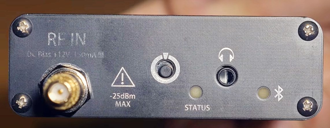

Не так давно, на просторах интернета повстречался данный агрегат. Сразу скажу, что задумка хорошая, но реализовано все крайне "сыро", лично у меня сложилось такое впечатление. Приемник был заказан на Озоне, приехал в течении трех дней, ждал его, как ребенок, но, увы, разочарование постигло меня через несколько часов работы.
Здесь я хотел бы озвучить свое мнение.
Давайте разбираться.
1. Внешний вид.
Данный SDR-приемник, вероятнее всего, задумаывался, как портативный, но антенное гнездо у него сбоку. Да, это очень удобно при работе на внешнюю антенну, кабель не будет мешать, но при подключеннии любой, даже самой маленькой и легкой двухдиапазонки через Г-образый переходник, она постоянно норовит упасть вниз. Можно использовать и без переходника, если разъем портативной антенны это позволяет, но ситуации не меняется. Затягивать со всей силы старшно, вдруг сломается или сорвется резьба. Отсутствие валкодера и регулятора громкости не добавляет удобства.
2. Программное обеспечение.
Как уже и писалось выше, отсутствие внешних органов управления приводит лишь к задержкам этого самого управления. Например, чтобы отрегулировать громкость, вам будет необходимо взять стилус и тянуть этот несчастный ползунок, виртуальные кнопки маленькие, без стилуса обойтись очень трудно. Для включения или отключения шумоподавителя необходимо лезть в меню, никаких виртуальных кнопок касательно данного аспекта не предусмотренно. Отствует шаг сетки частот. Думаю, многие из вас работали с различными SDR-приемниками и их ПО, там всегда есть шаг, на ЧВД вы в любой момент можете "тыкнуть" на "сигнал" и ваш приемник на него сразу же переключится, но здесь так нельзя, здесь необходимо ухватить стилусом ползунок перестройки частоты и тащить его на "сигнал", а отсутствие шага не позволяет мгновенно настроится на необходимою частоту, ее всегда необходимо корректировать вручную. Скорее всего, это исправят в следующих обновлениях. Порадовал эквалайзер, порадовали графики, все хорошо, но отсутствие вышеописанного затрудняет работу с этим прибором. Есть возможность подключать Bluetooth-аудио, но мои простенькие JBL не подключились, увы. Колонку той же фирмы пробовать не стал, так как не видел смысла.
3. Приемная часть.
Наверное, читая все это, вы будете думать, что это заказной пост, призванный запятнать честь данного прибора. Думайте, это ваше право, доказать обратное и изменить его я не в силах. Приемная часть - самая большая проблема данного устройства. Вы хоть раз видели, чтобы в авиадиапазоне были сотовые станции? Теоретически, это возможно, но даже у дешевого RTL-SDR такого нет. Может быть, но достался брак? Да, может быть, но бракованное изделие не вытворяло бы подобного, я уверен.
Смотрите, беру RTL-SDR, подключаю к нему широкополосную антенну (не активную), слышу на уровне шумов спутнки Inmarsat, на этот прибор не слышу. Беру Icom IC-R6, телескопическую антенну, слышу свободных операторов на Satcom, на этот приемник не слышу. Справедливости ради, можно отметить прием операторв Satcom на внешнюю антенну, установленную на крыше дома, но почему не принималось в чистом поле, когда Icom IC-R6 все спокойно слышал?
Отсутствие полосовых фильтров негативно влияет на приемную часть. Да, разрядность АЦП в целых 16 бит должна повысить динамический диапазон, но этого почему-то не получилось. Прием на КВ на уровне SDR-свистка без преселектора, плохой. Имеется SDRPlay RSP-dx, все его тут хаят, но он принимает лучше данного прибора, по крайней мере, у него не лезут вещалки по всему КВ диапазону. И как они умудрились обеспечить уровень принимаемого сигнала менее -133 дБм во всем его рабочем участке? Чудеса! Отсутствие полосовиков им в этом явно помогло, но снизило динамику.
4. Итог.
Цель данного поста была предупредить будущего покупателя. Возможно, кого-то это и устроит, но пусть лучше знают, чем живут в неведенье и розовых мечтах. Поскольку прибор я заказывал на Озоне, то смог легко его вернуть обратно после двух дней использования. Может быть, что-то починят программно, может выкатят новую версию, время покажет.

Корпус у него действительно металлический, из како-го то сплава, толстый, увесистый - близлежащие помехи не должны столь беспрепятственно проползать в схему, да и от рук ничего возбуждаться не будет, как у Degen DE1103, например.
Разъем SMA у него специфический, как на большинстве китайской радиопромышленности, но в комплекте идет переходник (он сразу установлен на разъем), который превращает RP-SMA в классический SMA и защищает разъем от износа, быть может, это сделает кому-то погоду. Емкость аккумулятора заявлена 5000 мАч, а время беспрерывной работы до 4-х часов. На практике мне это проверить не удалось, но скажу, что аккумулятор заканчивается не так быстро, как кажется. Ну и последнее, спорное решение, как мне кажется, инжектор питания не на 4,7 В, как в большинстве приемников, а на 12 В. С одной стороны, это удобно, можно в поле всякие Мини-Випы запитывать, с другой, некоторые активные антенны используют все же 4,7 В.

EvgenyV "Корпус у него действительно металлический"
но торцы там, похоже, из фольгированного стеклотекстолита, по периметру торцов тогда будет щель для проникания помех?.
EvgenyV
Offline1.8
с апр 2014
Волгоград
Сообщений: 237
Дата: 08 Ноя 2021 13:03:28 #
kia59
А вот это я не заметил.
Ну, только теоретически, на практике это будет малозаметно для тех условий, в которых планировалось использовать приемник.
Может быть металлизация есть и с обратной стороны. В конце концов проблема устраняется куском фольги.
