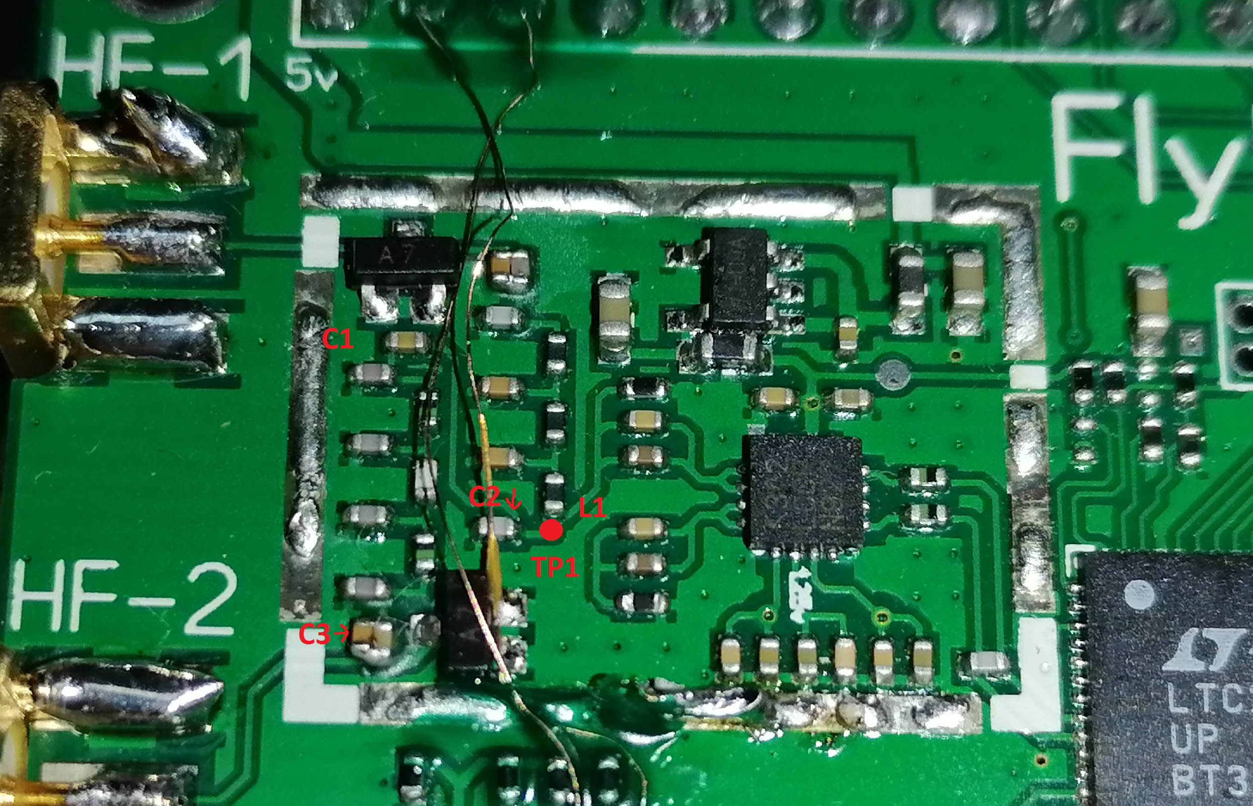

По FlyDog. Какая-то уж сильно неравномерная АЧХ по входам! На HF-2 очень сильный завал в районе 10МГц!
Скрины приложу.
Частота сдвинута на 106 МГц.

studentkra
Это где фильтр который заявлен как от 0-62МГц?
Видимо классический вариант использования от 0-30 более предпочтителен... Спасибо за инфо.
studentkra
с мая 2017
Красноармейск М.О.
Сообщений: 1321
Дата: 20 Июл 2021 13:56:54 #
Да.
HF-2 0-62 МГц.
HF-1 0-32 МГц.
Там на второй фотке в начале темы можно рассмотреть эти фильтры.

studentkra
Я так понимаю, Вам удалось значительно улучшить линейность LPF фильтра на FlyDogSDR? Можно и сюда выложить фото по модификации, а так же итоговый результат.
studentkra
с мая 2017
Красноармейск М.О.
Сообщений: 1321
Дата: 27 Июл 2021 13:26:13 · Поправил: studentkra (27 Июл 2021 16:20:11) #
buka, да, я выложу попозже все результаты. И это не моя идея с фильтрами.
Фото входных фильтров приёмника.
HF-1 0-30 МГц.
HF-2 0-60 МГц.
АЧХ, снятое NanoVna в точке TP1.
Доработки, предложенные Matjas Zibert в Телеграм-канале:
Удалить С2 и L1, замкнуть C3. То есть отключение входа HF-1.
Итоговая АЧХ HF-2 после доработки. HF-1 отключен.
Как сообщил автор проекта, данный недостаток касается приёмников, выпущенных до июня.
В дальнейшем проблема со взаимным влиянием фильтров, как он пишет, была решена.

В канале вроде еще замыкали C1 или решили его не трогать?
studentkra
с мая 2017
Красноармейск М.О.
Сообщений: 1321
Дата: 27 Июл 2021 17:32:11 · Поправил: studentkra (27 Июл 2021 17:42:21) #
buka, это я его замыкал. Значительно улучшается приём ДВ. Но тогда не будет защиты от DC. Можно попробовать увеличить его ёмкость до 1 uF и выше. В оригинале стоит 0.1 uF.
АЧХ 50-140 кГц с конденсатором:
С замкнутым конденсатором:
Ссылка на доработки.
Вообще, не плохо было бы посмотреть, что приходит на усилитель и на АЦП. Особенно на низких частотах. Но я уже всё собрал, отвёз в секретное место и запустил )))

Недавно был обнаружен сильный источник внутренних помех приёмника.
Виновник импульсный преобразователь питания ПЛИС на 1.0 вольт, вернее, недостаточная ёмкость сглаживающего конденсатора на его выходе.
Ёмкость конденсатора была увеличена согласно рекомендациям из даташита.
В результате внутренних помех стало меньше.
В скором времени, планируется попробовать другую катушку индуктивность в закрытом ферритовом корпусе.
Возможно, это полностью решит проблему с внутренними помехами приёмника.
Так же были обнаружены мелкие недочёты в схемотехнике. Которые, возможно, не влияли на работу приёмника.
Оригинал статьи с телеграм-канала:
I have done some research on FlyDog internal noise. I short-circuited the antenna input to eliminate external interference. So, the main (and the only) source of interference is a switching power supply based on a JW5223 IC in a SOT23-5 package with the JWF5 marking. The power supply generates 1.0 volts to power the FPGA and operates at an internal frequency of 1.5 MHz. According to datasheet JW5223, a capacitor with a capacity of at least 22uF must be used at the output. However, we have this capacitor much smaller and at the output there are strong ripples of about 150mV Vpp. As a result, the JW5223 begins to adjust its frequency. (I looked with an oscilloscope. There are many different pulses of different frequencies and durations.) And it creates interference in a wide frequency range. Approximately 0-10 Mhz. Moreover, this interference is strongly smeared over the entire range. I significantly increased the output capacitor by soldering a few 4.7uF ceramic capacitors. As a result, the 1.0 volt supply ripple disappeared completely. The IC worked at exactly the same frequency of 1.5Mhz. On the waterfall, multiple interference at different frequencies has disappeared. However, a few subtle interferences appeared at values ​​of 1.5MHz, 3Mhz, 4.5Mhz, 6Mhz. I think that they can also be avoided if you use a good closed ferrite coil. And it also seemed to me that the FPGA chip became much less hot.
