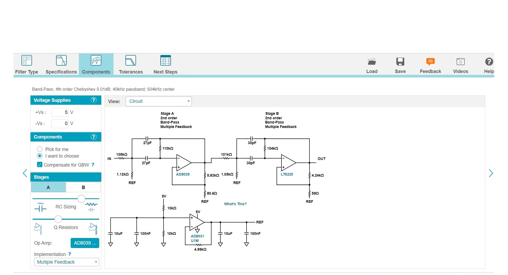

ищу схему активной антенны JRC NAW-333 , может у кого есть или кто знает где есть ? интересно что там внутри

Всё просто, на входе фильтр трёхзвенный, далее 2 каскада усиления, инжектор питания.

Я полагаю по этим данным можно без проблем сделать схему её внутренностей ?
а можно чуть подробнее ?
UA0LHW написал .
а трёхзвенный фильтр какой ? я посмотрел мельком они Г Т и П образные какой лучше? дальше усилительный каскад , тоже если не сложно чуть подробнее какой каскад на транзисторах или мож на ОУ, может где-то есть считалки со схемами или материал где доступно написано и это не книга в 100500 страниц .
и да а для частот 490-518 и 4209 надо условно 2 комплекта делать ?? т.е. 2 трёхзвенных фильтра два 2х каскадных усилителя?
инжектор питания это что то типа как если для GPS антенны отдельное питание делать ? т.е. напряжение идёт в питане каскадов через дроссель а на вывод приёмника через конденсатор?
а вместо 2 каскадов усиления подойдёт фильтр с усилением на ОУ ??
я вот такой насчитал на сайте AD
