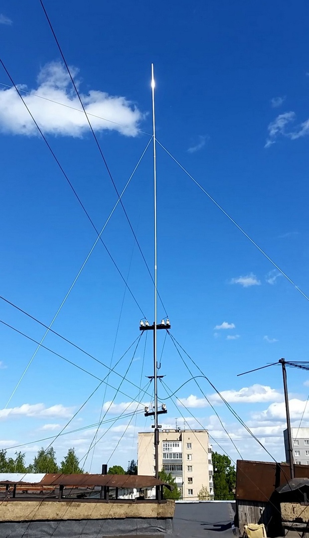

По собственному опыту, КВ отлично принимается, вплоть до средних волн, на разрезной вертикальный диполь си-би диапазона. Правда на крыше пятиэтажки) Непосредственно под антенной, на фидере (он 75 Ом от кабельного tv) установлены несколько ферритовых бочонков. В остальном конструкция аналогична УКВ диполю, только изоляторы из полиацеталя:
VHF Вертикальный диполь
Примерно в полуметре ниже места крепления растяжек, можно разглядеть изолятор между плечами диполя. Еще ниже находится более крупный изолятор, отделяющий антенну от мачты :
13466
