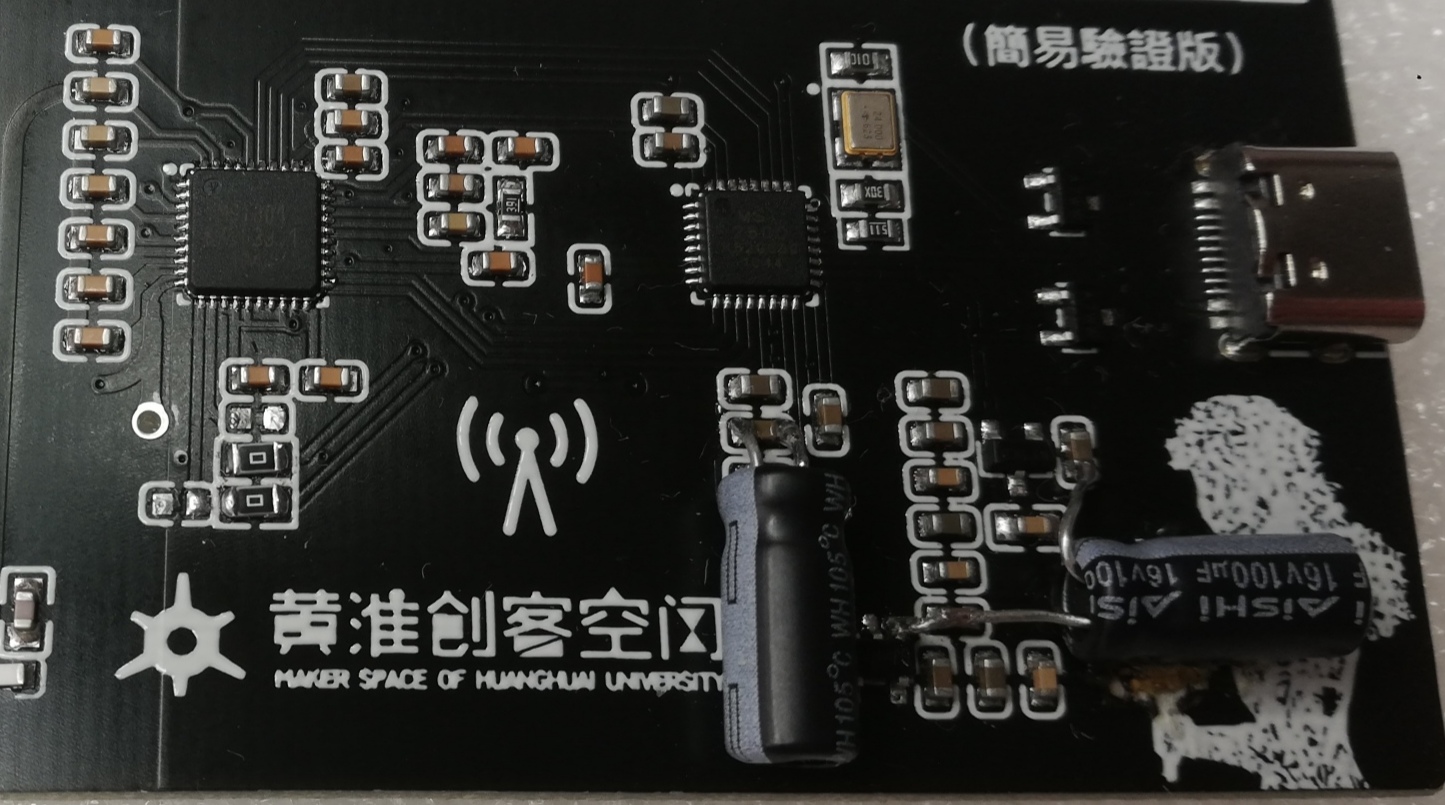

Доработал на досуге клона по советам выше, осталось найти годный кабель или ферриты и можно пробовать.
И что эта доработка даёт? У меня такой есть - принимает нормально. Только на СДВ присутствуют артефакты в виде паразитных "несущих". Есть ещё Mini SDR - у него на данном участке диапазона такого нет.
Вот только в начале страницы писали ведь. И про конденсаторы - на предыдущей.
