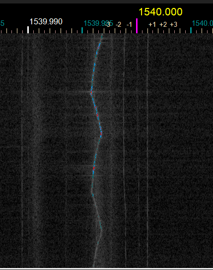

950kHz CNN Radio Argentina 950 23/11/21 01:35 UTC Особняком вышла Аргентина и на этот раз обе частоты, и 950 и Дель Плата 1030, так же под вопросом 1350, что-то под Арабами замешивалось.
1500kHz UNID 23/11/21 02:21 UTC - Постоянно выплывала эта частота, причем в 02:28 на частоте уже был WFED а тут похоже KSTP но на видео похоже говорят Айди но слух не берет. Еще и как на зло помеха вылезла на частоте которой раньше тут не было.
25 ноября например на частоте стабильно сидел KSTP
Остальные ушли в UNID
1540kHz. То-ли Испанский то-ли Португальский язык, частота пошла уже после ухода Эмиратов в свет. Предполагаю что это CHIN по программе передач как раз вещание на Португальском языке. Хотя 25 ноября на 1540 стабильно вышел KXEL параллельно онлайн но запись не делал что очень зря. Несущая здорово так плавает.
Вот такая пила на 1600. Вторая по стабильности частота, играли нон стоп музыку без джинглов и только под конец записи ведущая начала говорить на английском. Предполагаю что это WUNR но онлайн вещание запустить не удалось и в целом сайт не информативен у них.
1480 UNID, какая-то странная музыка, причем сигнал до уровня звука вышел тот который на 1479.990 может узнаете сдвиг? Думаю что там были Уругвай-Парагвай вместе
Отчетливо Испанская речь и ровная несущая 1489.997 уж не Венесуэла ли это? Причем несущая шла мощно а вот звук был куда хуже чем у остальных.
Ну и так же
1450кГц - 1450.000038
1400кГц - 1400.000082 Тут Гренада
1560кГц - 1560.000177 - Неразборчиво даже язык не понять
1150кГЦ - 1149.999960 - Неразборчиво с плохой модуляцией
Наконец-то разобрался с программой, понял что ее надо кормить большими файлами и сразу все видно на экране.
