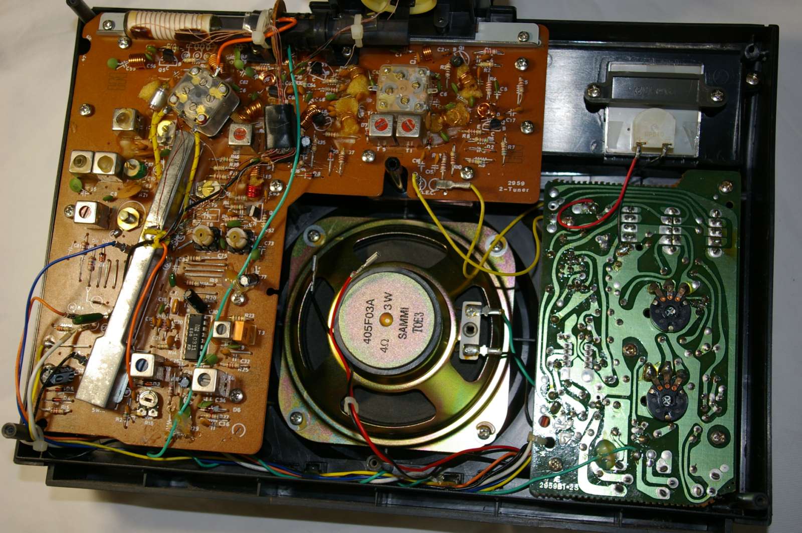

Получил приёмник, был непропай (контура катушки) по ФМ, пришлось вынимать плату. Довольно интересный аппарат, 2 тюнера (шумодав, АПЧ на FM) куча регулирующих элементов и контуров. Видимо кое чего крутили до меня, (но не значительно) -все равно, нужно делать полную настройку. Расстроен частотный несколько. Только где схему - взять БЫ??
Так как есть - принимает довольно не плохо, чисто, чувствуются хорошо диапазоны. И это в многоэтажке.
Заснял плату и что на ней, пригодится. Интересно сделана настройка и плавная подстройка. КВ хорошо настраивать. Магнитная антенна может вращаться, их видимо аж 2 шт. Громкость и качество нормально. Индикатор сигнала работает хорошо. Но всё еще впереди. Настроить как положено, осветить шкалу светодиодами и индикатор, и приёмник будет класс. Фотки добавлю, только уменьшу размер.
Выручайте - нужна схема, может у кого есть, если был приёмник, или ссылка. Очень нужно для работы с ним.

Дата: 01 Янв 2021 18:29:40 · Поправил: Краснофлотец (02 Янв 2021 00:44:04) #
Фотки платы Crusader XK-9000 2959 -2. 2 тюнера.
Уже разобрался и без схемы, определил все регулировки
, отстроил - проверил - все точненько, практически диапазонные настройки и сопряжение были почти в норме. Подстроил более - слегка - точно тракт ПЧ АМ - 465 кГц.
А вот ПЧ - 10,7 мГц - нашёл и решил проблему, скорее всего это у многих такое с завода, из за этого занижалась чувствительность на всех диапазонах ФМ, АВИА, и ТВ, то, что связано с 10.7 мГц..
Оказалось, что 3 контура ПЧ 10.7 - (красные сердечники)- максимум усиления не достигался, ( оно то не получалось, хотелось еще выкрутить, а тут упор в экран) - это - при максимально выкрученных сердечниках настройки в контурах, и далее уже нельзя было выкручивать сердечники, так, как упирались. Из за этого явно была недостройка прямо с завода, если посмотреть на снимки платы приёмника, моей и совершенно другого из интернета, все то же самое, сердечники на упоре в верху контуров (красные).
Нашел выход из этого - аккуратно расширил отверстия в экранах, в самих контурах, и сердечники можно было выкрутить вверх - сколько нужно, сразу приёмник стал неузнаваем, точно настроил максимум на 10.7 мГц, в десятки раз поднялась чувствительность, Приём зверский - на всех диапазонах.
Так, что у кого такой аппарат- проверьте и подстройте моим методом.
Почему так получилось не знаю, даже заменил, (для достоверности и проверки такого ) пьезо -фильтр на 10.7, думал в нём причина - но не эта.
Так, что доволен работой.
Приём на КВ (4 - 12 мГц )в этом приёмнике, ведётся на магнитную антенну очень чисто в многоэтажке и чувствительность на высоте, даже не ожидал такого, очень много станций, и телескоп не применяется на этом диапазоне. Ели нужно кому -- опишу назначение каждой регулировки по снимку и расположение на плате, все очень просто, и четко делается..
Планирую осветить шкалу и индикатор и будет счастье.

Сделал подсветку всей шкалы (белые светодиоды) и индикатора (жёлтый светодиод) - светодиодной лентой, долго думал, как разместить ряд светодиодов, - решил сверху, Очень прикольно смотрится. (5-10 мА- решу отдельно) очень красочно и информативно
Питание приёмника 6 Вольт( стабилизатор от трансформатора)) ток потребления незначительный 30 - 50 мА. Фотки сделаю потом, как всё будет готово.

КВ - 3.8 - 12 мГц - на магнитной ферритовой антенне работает, и что интересно, гнездо (наружная) антенна - спереди посередине - работает только на ЭТОТ диапазон, связь с ферритовой (КВ) - очень интересная, плоская печатная кольцевая катушка одета на стержень где КВ, имеет витков 6 , один конец к гнезду второй на массу, и очень чётко реагирует на прикосновение к гнезду.
Эту катушку связи видно на снимках там оранжевый проводок от неё идёт
Остальные диапазоны - если дополнительно то - только подключать антенну к телескопу.
