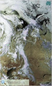

Вот пролет с 19-го, летевшего над той же территорией, но несколькими часами ранее, принятый на даче. Тоже сделал в инфракрасном для сравнения. Синоптическая ситуация на этих двух снимках отличается ) Более того, посмотрел снимки за последние 3 дня у себя - тоже ничего похожего...
13.06.2020 05.14мск NOAA-19 Москва
13.06.2020-утро
13.06.2020 07.16мск NOAA-15 Москва
С картой
13.06.2020 10.00мск NOAA-18 Москва
С картой
13.06.2020 11.40мск NOAA-18 Москва
С картой

Как Вам удается принять неполный снимок? Речь идёт о 13.06.2020-утро
marquis
с окт 2006
Сообщений: 6509
Дата: 13 Июн 2020 12:03:39 #
grodenski
Это композитный снимок, сделанный сложением нескольких пролетов. В программе WXtoImg есть такая функция.
