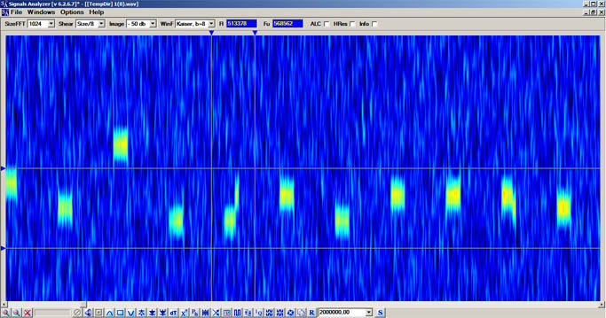

Кстати, интересная особенность - периодически смена частоты происходит прямо "посреди" символа:
killer258
с янв 2010
Тула
Сообщений: 3621
Дата: 17 Май 2025 16:04:54 · Поправил: killer258 (17 Май 2025 17:10:42) #
кстати, да, я это тоже заметил. иногда это происходит через пять
символов, иногда через 15, иногда через 10
Может, этодля байтовой синхронизации битового потока?
или просто какой-то баг работы кодера типа фальшстарта ?
