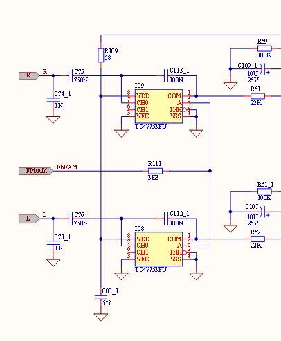

К сожалению есть "недуги",у обоих приёмников, которые паяльником не лечатся...только программно.
muromdx
Зато на АМ 880-й звучит великолепно, наверно, также 990-й.
Если ещё убрать тон режекцию по НЧ в АМ, то да...
Я про это:
Интересно, а в 990-м она присутствует...!??
На FM всё шикарно, меня вполне устраивает.

Simon
Вы о режиме в SSB? О том, что там обрезаны частоты ниже 300 Гц?
Когда у меня был 880 я не заметил различия в звучании. Единственное не было времени что бы поставить лоб в лоб, что бы проверить работу АРУ.
Взяв в руки 880 у меня к нему стразу появилось безразличие, поэтому не стал его детально изучать. Для меня он стал проходной моделью. Размерами они один в один 880 и 990.

Дата: 18 Мар 2021 09:35:19 · Поправил: Simon (18 Мар 2021 09:37:42) #
alexkg
...о режиме в SSB...
Нет... о срезе НЧ при приёме АМ аппаратно, постом выше см.рис.

Дата: 18 Мар 2021 10:04:28 · Поправил: Simon (18 Мар 2021 10:07:35) #
alexkg
Да .... в посте выше фото...
Там я закорачивал С112-1,С113-1(по схеме 880-го).
Вообще эти ключи(TC4W53FU), можно смело выбросить...только лишние искажения,затухание и потребление питания.

Simon
Суть того что вы переделали, в чем выигрш? А если просто отключить это узел?

Дата: 18 Мар 2021 10:12:04 #
alexkg
Резко вырастут НЧ нв звуке при приёме АМ(СВ-ДВ-КВ)...
Особенно это заметно на головные телефоны, в коих я в основном и слушаю.
А сделано это было ,для экономии батареи...на НЧ больший расход, т.к. НЧ несут большую энергию сигнала.
Хотя в FM, НЧ не обрезаны(благодаря этим же коммутаторам)...вопрос к производителю- почему так сделано, у меня так и остался...!??

Дата: 18 Мар 2021 10:13:34 · Поправил: alexkg (18 Мар 2021 10:17:26) #
Simon
Спрямив ножки 1-5 микросхемы? И убрав питание по R109 68 Ом?

Дата: 18 Мар 2021 10:45:03 · Поправил: Simon (18 Мар 2021 10:54:09) #
alexkg
Закоротив кондёры С112,С113...даже в обозначениях номера не поменялись, относительно 880-го...
Выпаяв микрухи(лучший вариант), либо убрав R109...
Simon, я думаю , что китаезы это сделали , чтобы убрать ПОС (УНЧ-динамик- гетеродин -ФАПЧ-.....УНЧ-динамик) при большой громкости . У меня сначала при увеличении громкости поднимаются НЧ , а потом идет возбуд . На ЧМ этого не заметно , там синтезатор другой.
ats52
Вы себе этого не делали? Или как-то иначе решили этот вопрос?

alexkg, пробовал залить парафином ГУН, не очень получилось. Раскрыл ГУН на переделку катушки- так и застрял на этом этапе . Приемник лежит в разобранном состоянии.
Вы попробуйте просмотреть гетеродин , если у вас крепкие нервы, на SDRе на НЧ и на ВЧ при разных громкостях.

alexkg
ats52
Скорее всего да...
Но это скорее вопрос к источникам питания блоков(ключам,стабилизаторам).
Сам Акк, имеет большой ток(низкое R вн. ).
У меня не "заводится" к счастью, поэтому я особо и не обращал внимание...работает и слава Богу.
