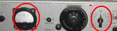

Приветствую всех.
Я стал владельцем R-250m.
http://www.radioscanner.ru/uploader/2019/img_3604.jpg
Он будет в моей коллекции.
Есть кто-то, кто может советовать (разобраться) с Р-250м?
При частоте около 4 МГц модуляция выпадает.
Может кто-нибудь посоветовать?
Видео можно найти здесь:
https://photos.google.com/u/1/share/AF1QipOfasud6eId0Phu-qX37YNBVYmEtEOiNbYFce8T3y0k-20qjeL68Y7hDrcaBTJOqw?key=c0NlTHBYMkx5NjdOTlJyemdwYnNtZjBSVktSbXRn
Я пишу через гугл переводчик
Слова могли изменить смысл.
Спасибо.

Извините,
Я имел в виду шум. Нет модуляции. Нет звука.
при настройке В одном месте шум внезапно исчезает.

Чистка не поможет. С Вашим приемником всё нормально.
В этом участке происходит переключение кврцевых резонаторов в первом гетеродине.

Дата: 03 Июл 2019 15:44:10 · Поправил: AVIAAMATOR (03 Июл 2019 16:16:18) #
ra9cma
Нерабочая область в районе 4 МГц отмечена жирными точками на фотошкале, что хорошо видно по видео:

Дата: 03 Июл 2019 16:42:08 · Поправил: Ангстрем (03 Июл 2019 16:49:22) #
ra9cma
Именно так.
Токосъемники КПЕ мазать ЦИАТИМ 221. Именно ей. Если её нет - не мазать ничем. Если не смазать - появится шорох со временем. Боюсь что сейчас 221 Вы не найдете в доступной таре - только бочки по 200 литров. Ищите СССРовскую упаковку в банках по 800 граммов. Или питерский шлак серого цвета без запаха. Она пахнет уксусом, хотя по ГОСТу допустим серый цвет и отсутствие запаха вообще. Я их перемазал много в своё время:)

Проверил на своем Р250М2 точно также,в том же месте модуляция выпадает, приема нет.Ваш приемник исправен,полностью.
Поздравляю с хорошим приобретением,радио на века!
