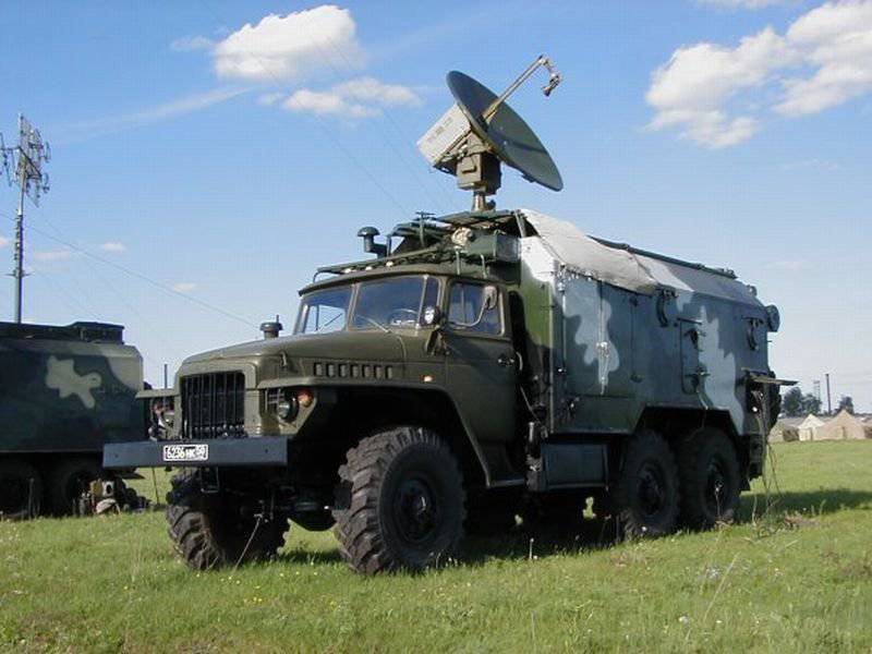

Р-440 малая антенна для одномашинного варианта
Скорей всего на крыше завода в Припяти Р-440 полевого узла связи Ставки Юго-Западного направления (Кишинёв), которая была выдвинута в район Чернобыля через несколько дней вместе с фототелеграфом. В Киевском военном округе не было фототелеграфа для передачи цветных полноформатных карт в Москву на узел связи Рубин.
В том районе планировались широкомасштабные учения, и полевой узел связи должен был туда выдвинуться, но из-за аварии узел связи выдвинулся на свою лесную точку севернее Кишинёва.
Состав аппаратуры станции позволяет организовать 1-2 направления спутниковой связи с максимальной скоростью группового сигнала на передачу 4,8 или 5,2 кбит/с. При этом образуются среднескоростные информационные цифровые каналы со скоростью передачи 1,2; 2,4 или 4,8 кбит/с, а также низкоскоростные телеграфные каналы со скоростью передачи до 100 бод, распределяемые между двумя направлениями связи по потребностям. Количество формируемых каналов различного типа определяются возможностями используемой в станции аппаратуры временного объединения/разделения "Дискрет". Так, при скорости передачи 4,8 кбит/с могут быть организованы 3 канала по 1,2 кбит/с и 2 канала по 100 бит/с, распределяемых между двумя направлениями связи. Возможны и другие варианты каналообразования. При скорости группового сигнала 5,2 кбит/с возможна работа в одном направлении связи по каналу со скоростью 4,8 кбит/с.
Подписка о неразглашении на 10 лет давно закончилась, поэтому здесь нет разглашения секретных сведений.

Граничит с абсурдом.
Полевые узлы связи на то и полевые, чтобы развертываться на земле :)
И уж точно никто не станет снимать Р-440 с машины и монтировать её в здании, когда она прекрасно и самодостаточно работает с земли.
Более того, такой монтаж и настройка это весьма сложная и трудоемкая задача.
Стоит отметить, что 440е в большинстве своём даже на стационарных узлах связи прекрасно стоят в кунгах во дворах и несут службу десятилетиями, никто не тащит их наверх, ибо незачем, кабели ведь прокинуть проще.
Вероятнее всего, у важного завода был спутниковый канал связи (основной или резервный) с Москвой (министерство или ведомство), а что уж они в нём гоняли - их дело.
