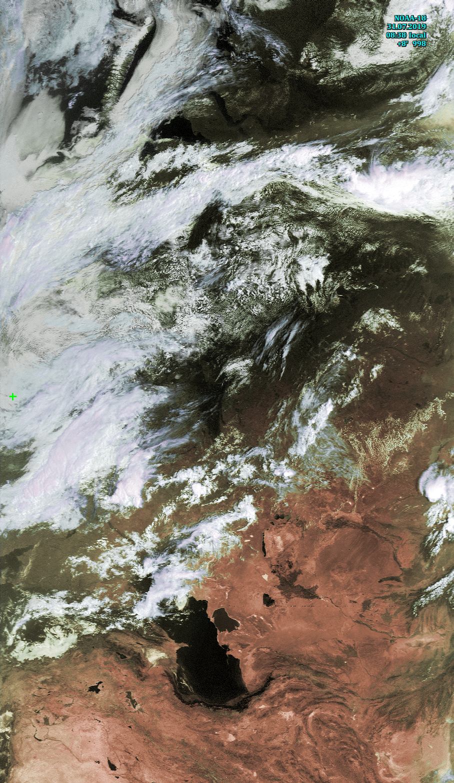

30.07.2019 07.36мск NOAA-15 Москва
30.07.2019 19.04мск NOAA-15 Москва

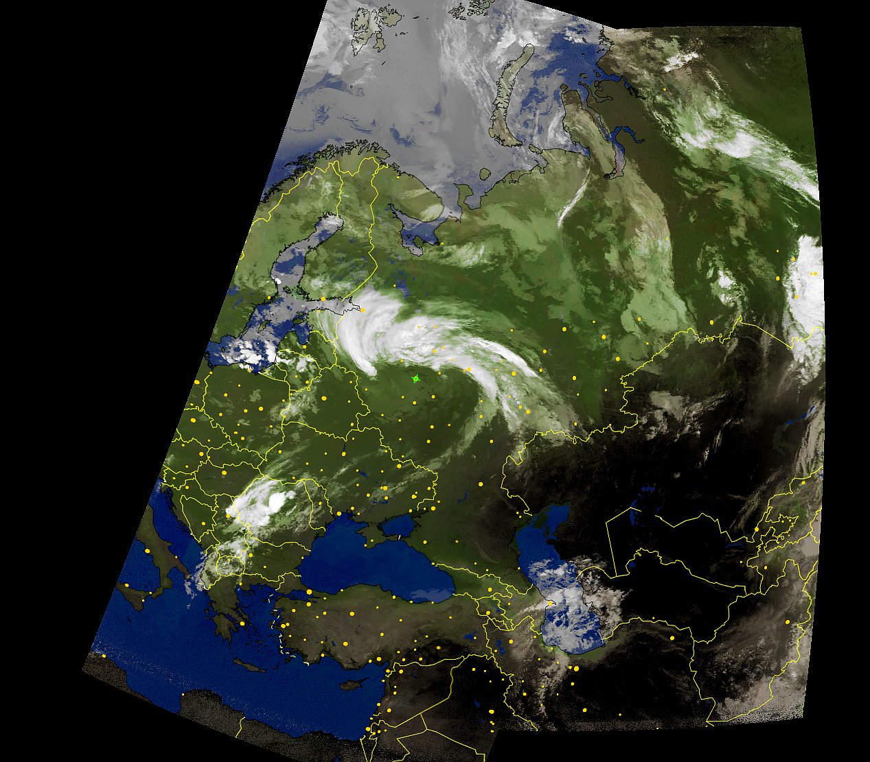

Обширный и высокий циклон, третий день кружащий над восточной частью Европейской России, обрушил на центральные и северные регионы холодные арктические воздушные массы. Температура воздуха практически повсеместно существенно отставала от климатической нормы.
В Санкт-Петербурге в последние три дня отрицательная температурная аномалия составляла от 5 до 10°! Апофеозом похолодания стала среда. Максимальная температура воздуха днем поднялась лишь до отметки +12,2°. Так холодно в последний день июля в Северной столице не было, как минимум, 138 лет! До этого самым холодным день 31 июля был в далеком 1894 году, тогда воздух смог прогреться до +13,4°.
http://www.meteovesti.ru/news/63700295840-istoricheskoe-poholodanie-sankt-peterburge
31.07.2019 08.38мск NOAA-18 Москва
С картой
31.07.2019 10.19мск NOAA-18 Москва
С картой
31.07.2019 16.26мск NOAA-19 Москва
С картой
Meteosat-8

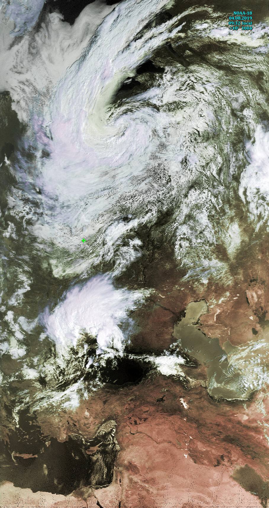

Небольшой волновой циклон перемещается по южному округу. Погода в регионе очень нестабильная. Местами пройдут кратковременные дожди, возможны грозы. 5 августа в Краснодарском крае, в том числе на побережье (а также в Ростовской и Волгоградской областях) ожидаются сильные дожди, град. Ночью и утром 5 августа в Краснодарском крае. Везде, за исключением Большого Сочи, сильные дожди, ливни в сочетании с грозой, шквалистым усилением ветра 23-28 м/с. В Калмыки ожидается очень сильный порывистый ветер до 25-30 м/с. Температура воздуха днем 22..27, на севере 18..23 градуса. Чрезвычайная пожароопасность (5 класс) ожидается в большинстве южных и местами в центральных районах Астраханской области, отдельных северных, центральных и юго-восточных районах Калмыкии.
http://www.hmn.ru/index.php?index=1&ts=190804142557
04.08.2019 09.32мск NOAA-18 Москва
С картой
04.08.2019 11.13мск NOAA-18 Москва
С картой
04.08.2019 15.39мск NOAA-19 Москва
С картой
04.08.2019 17.20мск NOAA-19 Москва
С картой
Meteosat-10
Meteosat-8

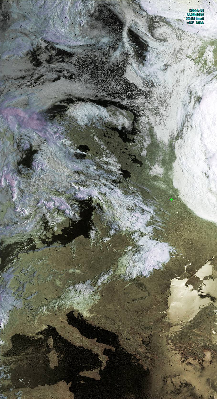

11.08.2019 06.05мск NOAA-19 Москва
С картой
11.08.2019 07.34мск NOAA-15 Москва
С картой
11.08.2019 08.09мск NOAA-18 Москва
С картой
11.08.2019 09.14мск NOAA-15 Москва
С картой
11.08.2019 06.00мск Meteosat-8 Москва Eumetcast
