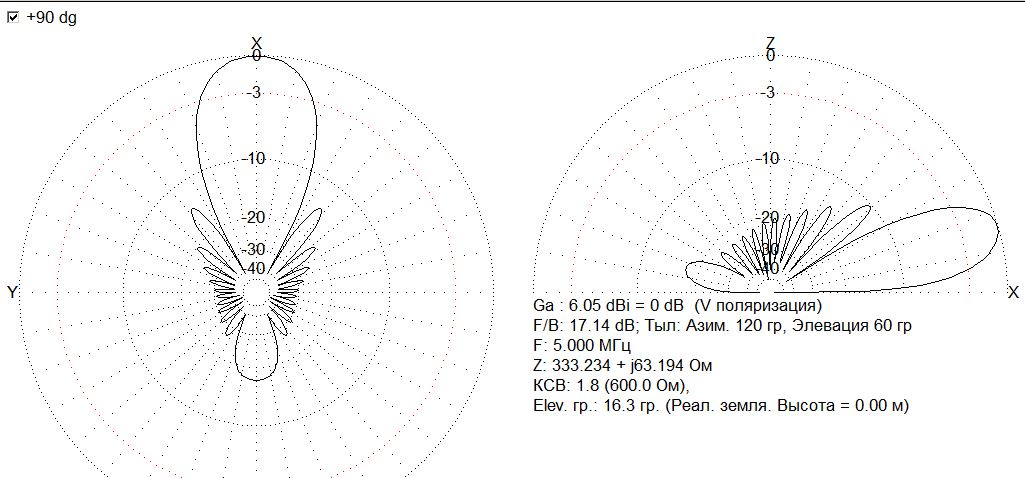

Я сегодня на EWE записал:
5040 VUT Radio Vanuatu Port Vila. 2.5 kW. 14505 km 53° - 26.12.2019 07-30 UTC - EWE 290
На этой частоте у неё ужасная диаграмма:
С учетом похожих уровней, что на Бевередже - думаю, не long-path, а просто лепесток Бевера - у него много должно быть на такой частоте с такой длиной
Если бы зашла в основной лепесток - то должна была звучать намного лучше чем у меня
Хотя, все может быть, 265 = 85 - это на 30 градусов в сторону, т.е. могла на боковой лепесток лечь, основной лепесток у Бевера примерно +/-20 градусов при 0..-10 дБ. Ну или задним
- 320 метровый Бевер

wazzoo
265°-arctg0.381=265-21=244. Приблизительно.
244-180=64. Ну, +/-, может быть и задком...
wazzoo
с авг 2016
Псков
Сообщений: 7720
Дата: 26 Дек 2019 14:08:26 #
Greenland
А, я не понял, что надо было отнимать. Тогда да - передним должен был принимать. Значит вряд ли long-path - должно было ломиться на Бевер, разница не меньше 15дБ должны была быть с моей антенной.
