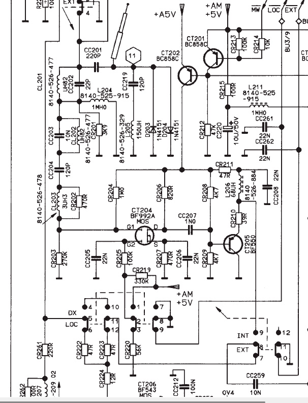

В Grundig Satellit 700 применяется такая схема УВЧ:
В чём преимущества/недостатки такого решения по сравнению с Sony ICF-2010?

в первую очередь мало шумит, IM3 мало, IM2 дофига, так как транзистор работает в начальной части ВАХ при малом токе. Большие антенны не его. Да на входе 2 диода давно забраковали в современных условиях. Я бы перевёл входной транзистор в правильный режим и переключателем сделал бы железный аттенюатор. Но это получается только, если переключатель рядом с УВЧ. Самый простой способ, к стоку делать подключаемо нагрузку 33...100 Ом через 100нФ. Это самый линейный способ, если транзистор изначально вывести на линейный режим.
Ещё подвели смещение к первому затвору неправильно, прямо от делителя. Это портит малый шум от схемы ОИ. Вообще непонятно, почему исток не посадили напрямую на массу. Питание всего 5В и разбазарить напряжение на резисторе - это не целесообразно.
