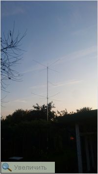

3. Каким-то неведомым образом, я умудрился у моих квадратов судя по анализатору AA-64 "добиться" импеданса 20 с копейками ом!
Кабель какой электрической длины и он 50 Омный? 20 Ом может обозначать, что входное сопротивление антенны около 120 Ом - это вполне удачное сопротивление для двойного квадрата (по сумме всех параметров антенны). И легко согласуется на 50 Ом 1/4 волновым трансформатором из 75 Ом кабеля.
Вообще у анализаторов серии АА есть функция учета кабеля при измерений, может и у 54го есть? Очень удобная функция, всем рекомендую пользоваться.
Еще можно временно перевернуть антенну в горизонтальную поляризацию, чтобы проверить влияние мачты.
Почему не озвучены размеры антенны (периметр рамок и расстояние)?

Вынужден Вас разочаровать, если на скалярном измерителе Ксв показания =1, то реактивной составляющей во входном импедансе нет. Мне думается, что Вы из пустяшного измерения пытаетесь создать проблему.
Не согласен.
ксв- это всего лишь отношение величин. Соответственно при X+R=[50 ом] - ксв тоже будет 1. КСВ-метр от анализатора принципиально отличается тем, что он не отличает реактивную величину от активной.
Писать здесь можно очень много. Но. Достаточно один раз воспользоваться анализатором и сразу все зависимости станут понятны. И желание резать кабели для настройки антенн пропадет само собой.
Вообще наличие зависимости настройки антенны (и ксв) от длины кабеля- это первый признак не совпадения R антенны с R кабеля (или линии).
Любая настройка антенны состоит из двух простых шагов:
1. Настройка полотна антенны (без кабеля) в резонанс для получения X=0 на требуемой частоте
2. Согласование полученного R антенны( активного) с R линии (кабеля).
ВСЕ.
Другое дело , что R антенны на частоте резонанса совсем не обязательно должно при этом сравняться с R кабеля. У многих антенн это не возможно в принципе .Например R у дельты в зависимости от условий подвеса колеблется от 90 до 300 ом. Вот поэтому очень важно определить его R именно в данных условиях. И уже после выбирать метод согласования антенны и кабеля или линии.

Резать кабель, чтобы уменьшить КСВ, старая тупая радиолюбительская идея. Почему тупая - ясно всем, кроме радиолюбителей:
1. В антенне могут остаться неразрешенные проблемы, такие, как, например, серьезные конструктивные просчеты. Просто так импеданс не уезжает в разы. Согласовывать кабелем неверно спроектированную антенну можно, но это худшее, что можно сделать в этой ситуации. Даже при идеальном КСВ антенна не заработает, так как у нее не будет нужной ДН, а значит, а она не будет работать даже с КСВ=1 на удаленном конце кабеля.
2. Согласование будет только на одной частоте, гулять по диапазону будет можно очень ограниченно
3. При удалении проходного КСВ-метра с джампером из тракта все "уедет" сразу же, и, причем, будет не понятно что получилось. Картинка будет ясна только на автономном анализаторе.
Надо выводить антенну в нормальный активный импеданс, измеряя ее параметры коротким, лучше не более 4 метров на КВ, джампером, а лучше - 2 метра. И когда антенна "взлетела" как надо, тогда уже подключать фидер и мерить параметры на удаленном конце фидера.
Метров 15-20 РК-50-3-16.

На всякий уточню, транс между непосредственно точкой питания и основным коаксиалом?
Да, как тут: http://www.cqham.ru/1el_quad.htm
Только дроссель делать не из фидера, а из самого 75 Ом куска, автор в статье перепутал его расположение.
Лучше все-таки дать точные размеры, такую антенну просто смоделировать и потом должно заработать без подстройки, если проект нормальный. А если размеры были из каких-то публикаций недостоверных, то оно может и не работать, логично переделать элементы по расчетным размерам.
если по ромбу двигать точку питания, насколько сильно будет меняться импеданс?
Незначительно, в основном будет перерождаться поляризация при приближении к смене на 90 градусов точки запитки.
Предлагаю такой план действий - анализируем размеры антенны, потом что-то предпринимаем, если хочется без лишней возни.

Смотрю я на сейчас на квады, и понимаю что очень сильно лоханулся, не рассчитав, не учтя влияние мачты, ведь получается что у меня между излучающим и рефлектором, как раз в зоне "фазирования" стоит длиннющий проводник.
Теперь размеры для моделирования:
Диаметр омедненой сталистой проволоки излучающего и рефлектора 1мм.
Периметр активного 11,103м.
Периметр рефлектора 11,521м.
Расстояние активный-рефлектор 2-2,2м.
Диаметр горизонтального бума 18-20мм.
Диаметр мачты 50мм.
Высота мачты 7,5м.
Диаметр верхней трубки которая крепится к мачте и к которой крепится верхняя распорка между верхними углами ромбов 18-20мм.
Длина верхней трубки 1,8м.
Вопрос насколько сильно мачта все портит, убивает при вариантах запитки для вертикальной и горизонтальной поляризации.

https://ypylypenko.livejournal.com/39425.html
не портит мачта
основные проблемы: высокий КСВ на 50 Ом (резонансное Ra=110 Ом на 27.4 МГц) и +15 градусов вертикальный лепесток ДН что нехорошо для ближних связей

Для КСВ нужен трансформатор хотя бы 2:1
Что такое "улучшить Кус" непонятно. Изменения в Кус это изменения формы ДН, какую Вы хотите получить форму ДН.
Элевация вертикального лепестка ДН зависит от высоты подвеса, при 11 метрах (1 лямбда) угол падает с +15 до +11 градусов, при 16.5 метрах - 8 градусов

Для подбора оптимальной длины трансформирующего отрезка - можете использовать мой широкополосный калькулятор
т.к. ваш двойной одноквадрат получился смещенный вверх по частоте (если вам нужна 27.14 центральная частота) то чтобы убрать отрицательную ёмкостную реактивность на частотах вблизи 27.1 - отрезок надо сделать <1/4L. Естественно при этом КСВ на 28-29 МГц увеличится ещё больше.
https://goo.gl/HGg8W3 тут калькулятор уже заполнен значениями R/X от симуляции вашей антенны в 4NEC2
Поиграйтесь с значением L=1700 мм для получения оптимальной для ваших нужд формы КСВ.
График обовляется моментально после ввода в ячейку нового значения.
При L=2700 мм получится КСВ=1 на 27.4 МГц, а при L=1700 получится КСВ=1.2 на 27-27.1 МГц
Это L в электрической длине, для вырезания кабеля используйте Кукорочения из даташита производителя кабеля

Нормальный 120 Омный двойной квадрат, согласуйте 75 Ом куском кабеля и всё.

В этом сезоне удалось наконец-то изготовить и установить вторую версию двойного квадрата.
С учетом опыта прошлого года, антенна вышла проще и легче в изготовлении, сборке, монтаже, настройке, весе.
Прочее, сейчас изучаю.

Так прежде чем делать, надо продумать, что и как делать. Уже давно известно, что так называемый "швейцарский двойной квадрат" имеет диаграмму как х.. с яйцами:) Зачем нужна направленная антенна с такими большими заднебоковыми лепестками? Нельзя сводить вместе середины элементов. А если надо диаграмму крутить, подумали бы хорошенько, и сделали бы простую "переключалку" на четыре направления, и это в тех же габаритах.
И почему как только оппонент с любительским позывным в нике, нередко начинается флуд, нравоучения, пустопрожние потоки сознания с купированием каких-то своих болей и фрейдистких комплексов, упоминания гениталий и прочий бред ;).
Все было продумано и сделано в соответствии с задуманным.
Это не швейцарский, а антенна известного англичанина Берда G4ZU ;).
Мне не нужен "гиперболоид инженера Гарина", до такой степени узкий лепесток, снайперить на корреспондента.
Гражданин, это техническое творчество, мне интересно то что мне интересно на данный момент, возможно я дойду и до варианта предложенного вами, за что спасибо, но на данный момент двойной квадрат.
Просто примите это ;).

Красиво получилось! В следующем году LFA Yagi делай ;)
Спасибо, братка ;). Расскажи пожалуйста, почему именно её советуешь?

Короткозамкнутая рамка как в квадратах
питается напрямую 50 Ом
Cамосимметрирование благодаря оптимальному размеру рамки лучше чем у квадратов
http://dl2kq.de/ant/3-88.htm
Задний и боковые лепестки подавлены лучше чем у большинства яги не говоря о квадратах
https://www.hamradio.me/antennas/loop-fed-array-lfa-planar-yagi-uda.html
