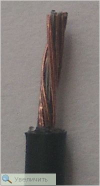

ur7hjr
с мая 2017
Лубны
Сообщений: 46
Дата: 26 Сен 2018 11:13:10 #
UA0OAG Нет, по описанию, это П-274
Ну у меня тогда эксклюзивная плевка :-) Моя по виду и характеристикам точно такая как здесь: http://mirradio.ru/product_info.php?products_id=3633
7 стальных и 12 медных жил:
Да, сегодня утром снял еще характеристики на остальных диапазонах.
Чуть позже выложу. Сейчас немножко на работе припахали.
UA0OAG
Offline2.6
с ноя 2009
Сообщений: 758
Дата: 26 Сен 2018 11:40:41 #
Так это толстая полёвка, П-268, а раньше Вы выложили найденные где то характеристики на обычную(тонкую) полёвку П-274, причём с ошибкой в названии.
ur7hjr
с мая 2017
Лубны
Сообщений: 46
Дата: 26 Сен 2018 11:50:28 #
Вот и верь после этого характеристикам :-(
