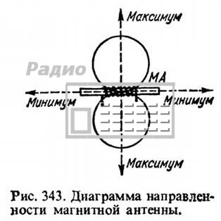

Если вы всё знаете, то расскажите, как сделать антенну (квадрат или круг с обмоткой) и с переменным конденсатором.
https://pandia.ru/423059/2/
Только приемник лежит неправильно))
Вариант 2
Никаких доработок приемника.
Достаточно его просто поднести к внешней стороне рамки, чтобы родная
ФА приемника была перпендикулярна плоскости рамки.
Есть готовая мелковата и диапазон один

1428
А в чём несоответствие...!??

Simon
Рамка должна смотреть на радиостанцию, а ФА приёмника быть отвёрнутым от радиостанции.
Незачем втаскивать внутрь внешней МА современный приемник с синтезатором, хотя Panasonic RF-3500 ГПДешное радио.

1428
Тогда в чём разница приведённого вами статьи(рисунка) с предыдущим...!??
А чем приёмник с МА и синтезатором,отличается от обычного приёмника с МА.!??
Просто и в том и другом случае, МА приёмника работает как трансформатор поля, не зависимо от его структуры(магнитная резонансная или широкополосная).
Для этого достаточно вместо рамочной МА , применить большую резонансную МА другого приёмника.
Т.е. если взять например Океан-209, настроиться на станцию(даже при выключенном приёмнике) и поднести к нему любой новодел с МА и синтезатором , то сигнал той же станции увеличится в разы...эффект будет такой же как и с рамочной МА(как на рисунках).Единственное у рамочных площадь рабочая гораздо больше, отсюда и Кп выше. В тырнете есть варианты рамочных антенн на оконной раме, но принцип тот же.
Тем, что синтезатор кроме нужных частот генерирует ещё 102 ненужных частоты, а максимальная связь
с внешней МА именно внутри рамки.
Избирательности приемника может не хватить в этом случае т.к. рамка примет собственные 102 частоты синтезатора. Удаляя приемник от точки максимальной связи с МА эта проблема решается автоматически.
Нет.
Электрическую составляющую снимают с КПЕ, а магнитную снимают по правилам ближней зоны.
При работе в ближней зоне максимум и минимум диаграммы ФА меняются местами т.е. ФА принимает
торцом стержня намного сильнее.
Метод широко используется в пеленгации для понимания, что передатчик совсем близко т.е.
в ближней зоне))

1428
чтобы воздействие Е-поля на витки использовать надо делать очень симметричную МА. Иначе ДН будет иметь нулёвки не на 180грд противоположены. Большинство радиовещательных приёмников имеет несимметричную МА , да ещё обмотка где то с края для более простой настройки.
Внутри ФАПЧ-приёмника проблема не от гетеродина, а от схем управления и дисплея и их надо тщательно заземлять. Можно поставить экран к МА , как в S-2000 TECSUN, это очень удачная апериодическая МА, уже тянет в сторону ОКЕАНовских. Просто последущую схему делали по-китайски. Но у нее нет проблем с Е-полем.
