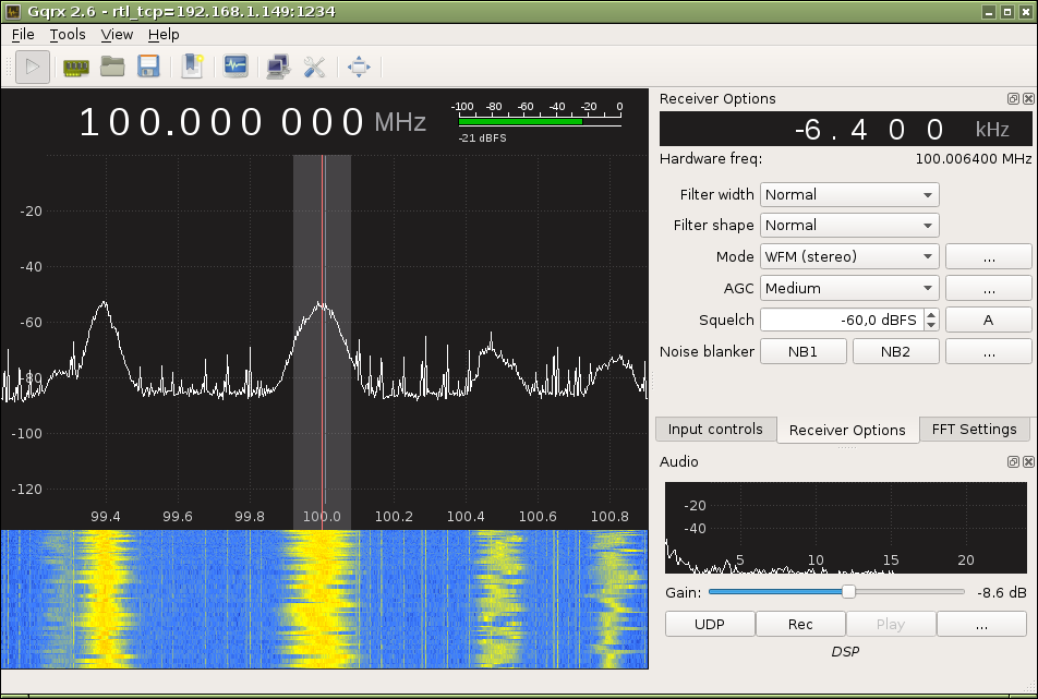

dvametratv: ну, опять завел свою нескончаемую шарманку.......
Так и быть - для того, чтобы раз и навсегда показать, что вы несносный тролль и провокатор и всегда звиздите не по делу - так и быть, один раз развею ваши сомнения, а дальше, если будете снова троллить - буду просто посылать на йух -
Видео - здесь

Саахов ваши видео -фальшивки
посмотрите прежде чем выкладывать на частоту и водопад
а фотография выключенной малины вообще шедевр
запись тоже не из эфира .....
посмотрите метаданные файлов сами
не обманывайте людей это плохо дружок

dvametratv: Я тебе обещал, если ты еще хоть раз каркнешь не по делу? Обещал. Поэтому - иди отсюда на йух !
У остальных нет сомнений, что это не фальшивка? :)

Саахов давайте обьективно на 100.000 у нас нет в Москве вещания
поэтому хотя бы это не правда
и не каркай ТЫ
насрал уже везде ТЫ неудачник и тролль

А кто тебе сказал, следопыт ты хренов, что прием осуществлялся в Москве? Есть и места иные, главное, не забывать, что есть автомобили, поезда, и самолеты.

Саахов не отбрехивайся сам жаловался про то что в Москве плохо ловит кв
а на фото приёмничек рядом с малинкой
и не тыкай мне неудачник и деспот
