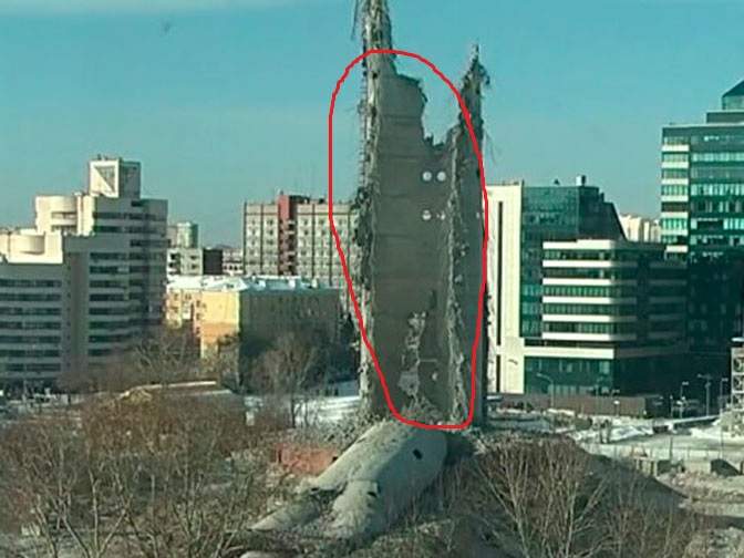

Хайо
Я не собираюсь тут приводить цитаты с ресурсов о стойкости и крепкости которую набирала башня с годами. Не являюсь их автором.
Попробуйте объяснить выделенный пролом. Это к слову "рассыпаться". Или как это по-научному называется?

local07
про это я писал ранее - это недорасчёт при проведении сноса. Когда все СМИ и наблюдающиие охнули и ахнули и от впечатления визгали, я ещё писал, что это всё должно было свалиться от второго взрыва. Но из-за неправильного первого взрыва вехняя часть просто от своего веса сбрила себе такую ровную дорогу вниз. Никакой бетон этому не может противостоять, хоть сорт "10000" намешай.
При правильном первом взрыве верхняя часть должна была приобретать крен не менее 30, желательно 45 градусов в течение 20...30 секунд, и потом от набранного гризонтального вектора "улететь" от основы. А потом основу должны были свалить клином внизу в немного другую сторону на 10 градусов и она должна была ложиться. Но очевидно, верхняя часть замяла этот второй заряд под собой и свалить нижнюю часть уже было нечем, заряд сработал либо впустую, либо перемешивалась с бетонным мусором. Вот и создали себе головную боль размером 15и-этажкой с непонятой статикой.

Хайо
главное чтоб не переложили эту боль на жителей города.

"Сбрила"? Ну, да. Похоже. Зато упала точно на "постельку".
