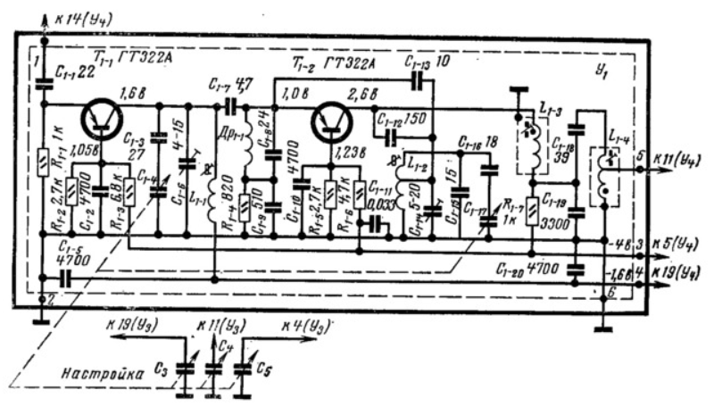

И не понятно назначение С9 (22пф) в схеме УКВ-блока. Зачем этот выброс на ~30мГц и потеря полезного сигнала на ~10дБ
По идее, должно быть так:
Здесь 10,7 давим, а R19 выставляем ширину ямы. Полезный ВЧ сигнал не задавлен, начинается с ~80мГц

Simon
с янв 2013
Питер
Сообщений: 5580
Дата: 01 Июл 2021 13:58:33 · Поправил: Simon (01 Июл 2021 14:34:45) #
vatsur
Вместо МП41А можно использовать П401?
Смотря в каком каскаде УНЧ...
Если в выходном(особенно с трансформатором) ...то при громкости выше средней , П401 навернётся сразу.
Если в предварительном,то смотря какое питание.
У П401, предельное 10В и ток 10мА...
А у МП41, Uкэ = 20В и ток в пиках до 150мА(рабочий 20мА).
У этой "пары" совершенно разные требования и цоколёвки разные.

Simon
Да, уточнение. Имеется ввиду предУНЧ. В симуляторе показал параметры на порядок лучше, чем при МП41А (которых у меня нет с нормальным h21)
Simon
с янв 2013
Питер
Сообщений: 5580
Дата: 01 Июл 2021 14:32:51 · Поправил: Simon (01 Июл 2021 14:34:02) #
vatsur
В преде,конечно получше будет МП41-го...однозначно...
Главное,чтобы не "завёлся", если усиление будет большим.
Нужно смотреть по схемному решению каскада.

vatsur
если смотреть этот узел бе его значения в общем контексте, то можно Вам верить, было.
Но дело то другое, что не нужно мыслить в Кпер по напряжению, если задача стоит согласовать высокий импеданс УВЧ-контура с низкоомной нагрузкой смесителя - там ток нужен, а не напряжение.
И берите со стороны УВЧ весь LC-контур и со стороны смесителя-гетеродина низкоомную нагрузку, а не 3 кОм. И тогда Вы видите, что 22пФ через "зазаемление" 510пФ создаст узел с малым импедансом на УКВ, чтобы развязать УВЧ от гетеродина и правильно питать низкоомный смеситель.
Поэтому его резонанс на 32 МГц - это неважная в контексте случайность, которая глубоко подавлена в антенном узле.
