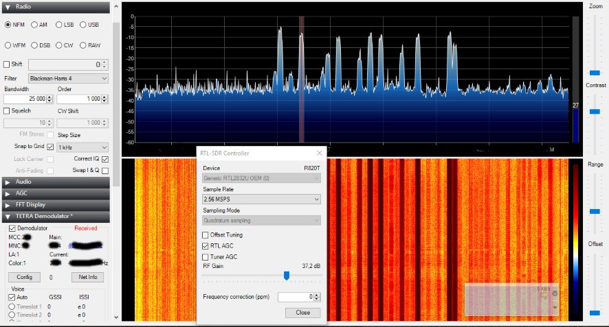

Может нужны дополнительные настройки шарпа? Настройка AFC в плагине включена. Принимаю сигналы на свисток RTL-SDR v3.
Может и нужны. Хоть скриншот добавьте. Может прояснится что у вас происходит. И не ставьте полосу тюнера более 2,4 Мгц.Подскажите пожалуйста, а есть вариант консольной сборки модуля под линукс, с помощью которой можно было бы организовать трансляцию в сеть/интернет уже готового звукового потока?

TSSDR, вот мои настройки шарпа:

maxsim_st
WFM включите. И 48000 в конфиге выставьте.
Это уже не актуально. Плагин нормально работает с NFM и 32000 кГц.
SampleRate тюнера уменьшите до 2,4 или меньше. На 2,56 идет потеря данных что плохо сказывается на приеме цифровых сигналов. И покажите окно плагина полностью(нижнею часть).

TSSDR
Как давно? В NFM почти не работало с месяц назад, вне зависимости от полосы.
TSSDR
Offline2.4
с сен 2013
Ростов-на-Дону
Сообщений: 564
Дата: 06 Мар 2019 11:32:44 #
С момента добавления DMO. Был изменен демодулятор и пересмотрены ограничения на полосу сигнала.
maxsim_st
с мая 2014
Сообщений: 12
Дата: 06 Мар 2019 15:54:05 #
Спасибо TSSDR, уменьшение SampleRate решило проблему. В режиме NFM работает отлично. Параметр minOutputSampleRate = 48000 я установил еще при первой установке плагина когда пробовал плагин на IQ записях с форума.
