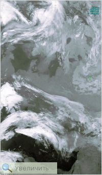

В погодных процессах на ЕТР наступает перелом.
Сегодня, начиная с северо-западных районов Европейской России, в тыл циклона, центр которого постепенно окажется на восточных окраинах Кольского полуострова, устремятся холодные воздушные массы, под влиянием которых температура воздуха пересечёт нулевую отметку в сторону отрицательных значений, что естественным образом приведёт к образованию гололедицы на дорогах и тротуарах...
Земная поверхность покроется слоем льда в дневные часы уже в Северо-Западном федеральном округе, в вечерние часы в Калининградской области и большей части территории Центрального региона, а до Черноземья лёгкие морозцы доберутся в ночь на понедельник.
Водители, планирующие поездку на автомобилях, будьте внимательны! Соблюдайте скоростной режим, а лучше держать его пониженным, в совокупности с увеличенной дистанцией до впереди едущей машины.
http://www.meteovesti.ru/news/63650992196-vnimanie-gololedica
Балтика очищается от облаков на фоне роста атмосферного давления.
07.01.2018 08.57мск NOAA-18 Москва
С картой
Хоровод циклонов на севере Атлантики
07.01.2018 07.43мск NOAA-19 Москва
С картой
Сильные морозы на западе Сибири
07.01.2018 07.16мск NOAA-18 Москва
С картой

04.02.2018
04.02.2018 08.32мск NOAA-18 Москва
С картой
04.02.2018 10.13мск NOAA-18 Москва
С картой

04.02.2018 13.56мск NOAA-19 Москва
С картой
04.02.2018 15.36мск NOAA-19 Москва
С картой
