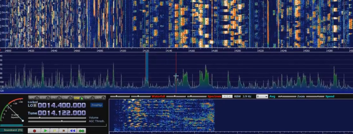

Вот, кстати, для сомневающихся на Колибри и Си-Би удочку принял за 12 часов на 80-40-20м в моде FT-8.
Кто вам сказал, что он сомневается в Колибри?
Просто лично я говорю, что свисток не так плох и довольно легко доводится до минимально достаточного для КВ уроня, уж не как не хуже Дегена или Сони.
А со своими программными примочками на голову выше их.

ivanovgoga
с янв 2014
Грузия
Сообщений: 3616
Дата: 13 Окт 2017 14:51:17 · Поправил: ivanovgoga (13 Окт 2017 14:55:35) #
А вот это очень спорное утверждение. И никем, прошу заметить, не продемонстрированное.
для этого надо лезть в поля или ждать пока во всем районе свет отрубят. Ну или жить в избушке лесника.
Как скажем Семен Орлов
Вот например Russian DX contest 2016 [Видео YouTube - нажмите для просмотра]
Какой деген даст столько инфы оператору сразу? Программно ВСЕ можно задокументировать.
Где тут артефакты?
