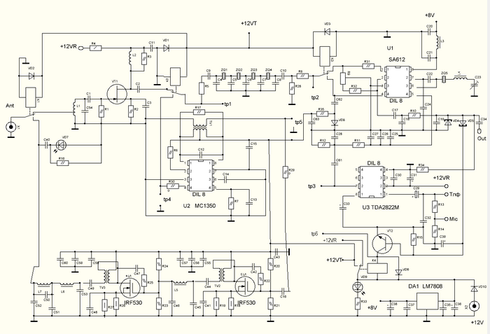

Смотрю я на схему своего будущего радиоприёмного устройства и думаю,а нужны ли входные резонансные цепи,если применять укороченную узкорезонансную антенну? Ведь она и так будет обеспечивать достаточную селективность? Может вдуть сигнал напрямую в усилитель на MMIC типа ERA-1 или MAR-1 и достаточно? Надо бы проверить АЧХ между двумя антеннами в реале ,интересно,насколько крутая характеристика получится... Или проще смоделировать?
Сама идея норм, только с сильно укороченной антенны надо обеспечить согласование с тем же MMIC, может через истоковый повторитель или другим способом. Примитивный ФНЧ на входе я бы оставил как и защиту от статики, городить преселектор или какой-то дпф действительно незачем, антенна узкополосная, помех нет.

Вот схема устройства на данный момент. Думал избавится от входного контура,если его АЧХ окажется тупее,чем АЧХ антенны.

Так у него кварцевый фильтр на частоту канала зеркалку давит. Это как бы и не совсем прямого преобразования. Пожалуй действительно при таком раскладе входные контура и не нужны. Может и УВЧ не нужен. Фильтр согласовать с антенной пассивными цепями(аттенюатор). Уровни входного сигнала все равно большие, десятки микровольт. А кварцы НТСЦшные?

Если отказываться от входного контура, то надо VT1 включать с общим затвором для согласования с кабелем. Но входная селекция никогда лишней не бывает. Хотя бы ФНЧ какой нибудь.

А при схеме с общим затвором усиления хватит? Мне нужно 10 дБ. Без УВЧ пробовал,туповат,чувствительность 5 мкВ.

Оставьте как есть.

По-любому закритикуют, но я не вижу ничего особо лишнего. Это же не перестраиваемый приемник, пусть будет с контуром на входе. И возможностью заменить антенну случайным куском провода в случае поломки.

принципиально Вашему премнику хватит усилителей для хорошей чувствительности. SA612 не самый тупой дивайс, да и ПТ на входе с трансформацией потенциально обеспечит хорошую чувствительность.
Если предполагать карцевый фильтр на 3680 кГц, там кварцы довольно точные и качественные , покупайте в корпусах "страрьё" - кристаллы побольше, добротность лучше, АЧХ более прямоуголная. Получаете идеальную АЧХ для качественного SSB.
Но Вы разбазаруете усиление УВЧ в резисторах вокруг кварцевого фильтра.
Для решения проблемы надо узлы к фильтру согласовать с помощью резонансных контуров. Сначала построите фильтр, настроете его, чтобы АЧХ была самая хорошая. При этом увидите, какой импеданс фильтру нужен. Значение тяжело предсказать, наверно в нижнем кОм диапазоне будет.
Потом определяется импеданс узлов , которые к фильтру подключаются. При передаче согласование резитсорами ещё созволено, МС1350 имеет хорошее усиление. А для приёма переход от УВЧ и к 612ом делать контурами. Заодно сможете к 612ому подавать сигнал симметрично, что повысит поемехоустойчивость и линейность.
Вход 612ого переваривает размах до 40мВ между 1 и 2 без особо слышимых искажений. Думаю , в тайге приёмник без АРУ даже неплохо работает.
Но мне кажется, лучще делать кварцевый фильтр и МС1350 как один компактный узел и пользоваться в 1350 возможностью от руки установить приятное усиление при приёме. Тогда к 612 можно делать резистивную стыковку. А на входе поставить ПТ в ОЗ.

если полноразмерная антенна - то можно просто аттенюатор 10дБ, защита , кварцевый фильтр, МС1350, резистивный переход , SA612.
УВЧ вряд ли нужен.
