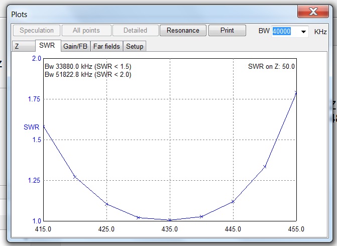

Если богаты медной трубкой 1/4 ", то можно петельки за окно поставить.
3 круглые петли длина бума 283мм.
Длина окружности рефлектор 749мм, вибратор 690мм, директора 543мм.
Для широкополосности антенна посчитана с импедансом 112,5Ом.
Согласуется с фидером 50 Ом через 1/4 волновый трансформатор из кабеля 75Ом.
Длина волны на частоте 440 МГц 681мм. Длина трансформатора 681х k укорочения кабеля.
Файл MMANA на Яндекс диске:
https://yadi.sk/d/MRQYJR8V3PeyV4
73!

Спасибо, Юрий! Интересная антенна.
Только длина L/4 отрезка-трасформатора наверное всё-таки 170мм*kук ))

Единственный вопрос вы антенну на какой импеданс расчитывали?
На ваших скринах 75 Ом.
Какой материал полотна предпочтительнее?
73!
Юрий.
momotych
с апр 2007
Сообщений: 1083
Дата: 17 Ноя 2017 14:51:43 #
Поскольку антенна эта планировалась только как приёмная, я особого внимания импедансу не уделял. Просто смотрел, чтобы при нужных мне остальных параметрах, R было бы в пределах 30....120 Ом. 75 Ом в сетапе MMANA чисто для ориентира.
Материал - медный провод из кабеля ВВГ: Вибратор - Ø4,3 мм , Отражатель - Ø2,6мм
В файлике для MMANA есть же вроде данные... ?

Спасибо, Юрий, тоже интересная антенна... Но сейчас хочу сделать другую чуть менее материало-затратный и на мой взгляд более технологичный широкополосный (420...450) ВК из 5 эл-тов, с Z-питанием предложенным Владимиром RA6FOO. В кач-ве траверсы - пласт. труба Ø25мм . Полотно - тот же медный провод 4,3мм ....
Пока только посчитал-подвигал в MMANA, между рефлектором и перед. директором получается 30см, так что по идее должно компактно уместиться на подоконнике...)) .... R=50 Ом, ширина ДН 90...94 градуса по горизонту...
Файлик для ММАНы ... https://yadi.sk/d/udYfD3-e3Ps9s9

Я бы для себя немного шлифонул...
Спасибо, так вообще шикарно! ))) Надеюсь на практике антенна получится не сильно хуже расчетной... ;)
Интересно какую корректировку внесет то, что элементы будут проходить сквозь траверсу - пвх трубу Ø25мм и стенками толщиной 4,6мм ??? Кто может посчитать??
RA6FOO
с янв 2010
Пятигорск Владимир
Сообщений: 2996
Дата: 23 Ноя 2017 00:13:50 · Поправил: RA6FOO (23 Ноя 2017 00:15:42) #
Лишний элемент действительно лишний. Зазор 6 мм между директорами сыграет плохую роль.
Траверсу я бы сделал из кабельканала 16 х 16. Кабель при этом можно будет припаять внутри
кабельканала. Сделать это надо быстро и легким припоем, обернув выступающие из траверсы
плечи мокрым бинтом. Крышку кабельканала надо будет приклеить чтобы была жесткость
траверсы на кручение, но каким клеем, пок советовать не могу, сами подберите.
p.s.
к сожалению, не понимаю, почему отвергается загрузка зипа с моделью.
Всё цивильное сообщество маа файлы голыми принимает, а здесь и в зипе - проблема
Зря шлепал по клаве совет свой.

Я тоже несколько сомневаюсь в правильности такого маленького зазора между элементами. Чуть подвигал модель Юрия, сблизил активные элементы и раздвинул директоры перед ним...
Действительно, не получается даже зип-файл загрузить...(((
Файлик .... https://yadi.sk/d/1YniokxZ3PwXTj
uve
с ноя 2010
Белгород,с. Беленькое, 12 изба от края
Сообщений: 1280
Дата: 23 Ноя 2017 11:48:25 · Поправил: uve (23 Ноя 2017 11:49:37) #
ММАНА близко расположенные провода не корректно считает. Я в HFSS эту геометрию посчитал, несколько другой результат расчёта характеристик антенны:

momotychА другие два варианта можете проверить?
Естественно, что будет другой результат, менее точный.
momotych обратите внимание, НИКТО не рассчитывает
и не проверяет этой и подобными программами точность
расчета в MMANA и NEC проволочных антенн, к коим относятся
ВК на частоты до 2 ГГц. Задайтесь вопросом - почему?
p.s.
Зазор вполне достаточен для расчета, я имел ввиду другое,
точность его соблюдения и влияние осадков
pps.
Сегодня зип загрузился без проблем.
http://www.radioscanner.ru/uploader/2017/07foo4rzw50-2.zip
