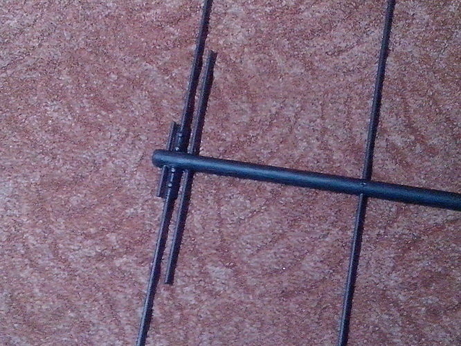

Удачи в наблюдениях и интересных связей, на будущее, у Вас получилась полноценная приёмопередающая антенна. И "вмастырить" феррит в траверсу - хорошее решение для тонких кабелей. На хорошо известной антенне UB5 применил такой же вариант фильтр-пробки, в профильной трубе.
Ну и Ваш конструктив:
Удачи!

Благодарю :)
