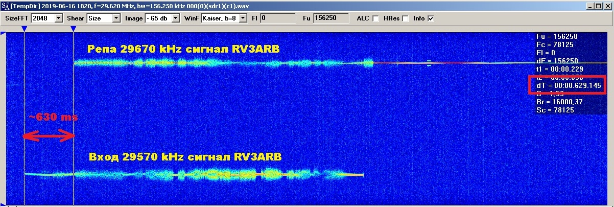

KarapuZ
Offline6.2
с июн 2013
Юг России
Сообщений: 6009
Дата: 17 Июн 2019 21:18:55 #
Ware
Это был я по пути с дачи и Дмитрий RV3ARB.
Кстати, вчера впервые на 29.670 (канал RH6) услышал коллег по каналу - новую польскую репу SR8LB:
Заснял как-раз момент, с упоминанием польской репы, и с работой RV3ARB в прямом и на входе 29570 виден его сигнал слева ниже по частоте-
короткое демо-Видео. Заодно, по сигналу Дмитрия, измерил временной интервал входа в репу, что-то около 630 ms намерялось:
Прикольно, слышать в Краснодаре корр-та /m из Москвы, респект!

Дата: 18 Июн 2019 08:45:06 #
KarapuZ
Здорово было Диму у вас слышно! Помню этот момент - как раз проезжал жд пути в самой низине и поднимался в гору во время этого разговора. Кажется, я работал на 10 Ватт тогда, антенна короткая - около 130 см.
Спасибо за запись!
KarapuZ
Offline6.2
с июн 2013
Юг России
Сообщений: 6009
Дата: 18 Июн 2019 14:04:46 #
Ware
Спасибо за запись!
Это Вам спасибо, за создание интересного "объекта" для наблюдений в виде репы!
Здорово было Диму у вас слышно! Вот ЕЩЁ рабочий файлик записи, кажется как-раз там момент отображён, где Дмитрий дёргает польскую репу. Для наглядности,
развёл частоты по разным аудио-каналам - частота 29570 звучит в левом, 29670 в правом. Слышимость действительно в этот день была зачётна, впрочем как и сегодня, в Low Band сильный проход во все наверное
стороны, слой растянулся отражающий конкретно...
Ware
Модератор
Offline6.5
с июн 2003
Сообщений: 9872
Дата: 18 Июн 2019 20:13:16 #
KarapuZ
Благодарю! Действительно, по этим записям очень наглядно всё: и видно и слышно.
