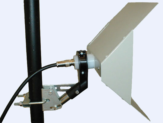

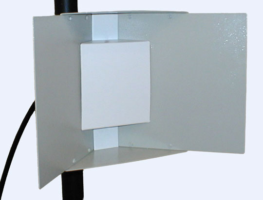

Много лет назад для 3.5G UMTS-2100 себе сделал вот такую для дачи
И даже сейчас с неё пишу :D Стоит на столе за ноутом.
Без неё весьма печальная с обрывами связь. С ней на максимальной скорости которую дает 3.5G UMTS-2100
Выносной в виде :
http://www.vector.kharkov.ua/new/phorum/uploads/att-49a67c8eb4275ANT1.jpg
http://www.vector.kharkov.ua/new/phorum/uploads/att-49a67cc863d93ANT2.jpg
пользоваться мне не пришлось. Давно продал её.
