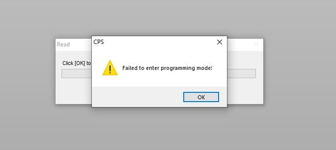

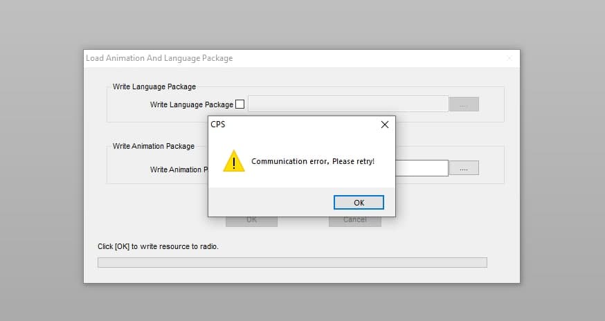

Рукожопость она такая - ну может заодно спасёт кого-нибудь другого.
Итак. Имеем HP-E791A, она же PD785. Фирмваре A07.06.06.000
И тут вот захотелось GIF-ку при включении поменять (нафига? да хрен его знает)
Создаем GIF всё как просят в мануале для создания GIF - 160*128 и с тремя кадрами, в первом попавшемся редакторе. Конвертируем в bin, заливаем.... и...
получаем белый экран после перезагрузки. Первое время радиостанция считывается но не записывается, затем перестает и читаться. На органы выключения и другие не реагирует. При включении по прежнему белый экран.
Опыта нет, время ночь, радиостанция не своя. Паника одолевает ум. Первое что приходит в голову раз CPS который у меня имеется V8.05.06.013.EM5 то и фирмварь надо поднять для попытки сделать Program -> Reset default data.
Захожу в бут моде успешно. Обновляюсь при помощи DMR_UPGRADEKIT_SUBSCRIBE_TO_V8.05.07.004.
Успешно. Но для CPS уже пофигу. Получаю все время сообщения об ошибке при любой попытке считать и записать через CPS. Соответсвенно сбросить по умолчанию не получилось хотя в CPS радиостанция определеяется (USB1).
Бегу на поклон к участникам форума. Первыми на помощь прибыли sasha555 и geka за что им огромнейшая благодарность!!!
Итак, раз была залита кривая GIF созданная кривыми руками, то в первую очередь рекомендуют попробовать залить нормальную GIF. Скинули несколько GIF файлов уже конвертированных в bin. Однако через CPS попрежнему нет доступа:
Ни тюнеры ни кодеплаги я разумеется не сохранил с конкретной радиостанции (кто ж знал что так легко грохнуть какой то там GIF кой?)
Следующим советом было уже использовать DMR FUD UpgradeKit V8.05.01.001, но файл для него взять из DMR_UPGRADEKIT_SUBSCRIBE_TO_V8.00.06.007.
Устанавливаем оба этих софта.
Запускаем DMR FUD UpgradeKit V8.05.01.001
Нужный нам файл лежит по этому пути C:\Program Files (x86)\Hytera RCPs\UpgradeKit\DMR_UPGRADEKIT_SUBSCRIBE_TO_V8.00.06.007\UpgradeFile
Конкретно в моем случае Саша сказал брать PD780-000R00PL-M00000-U1-0-B[R80].fudx
Не знаю почему именно этот, просто доверился. Так же как не совсем ясен процесс что происходит при заливке этого FUDX (хотя интересно очень).
Подключаем кабель программирования, запускаем наш "труп" в режиме boot (зажимаем РТТ и верхнюю красную кнопку, включаем поворотом ручки, красный диодик должен моргнуть несколько раз и загореться постоянно), убеждаемся что радио видно в системе (появится USB порт в программе), и нажимаем Upgrade.
Если всё хорошо - процесс пойдет. Дожидаемся сообщения Upgrading Finished!
Теперь, отключаем питание радиостанции, и СНОГО ЗАГРУЖАЕМ boot mode. Если просто включить радиостанцию то со слов Саши получим Error 103 и хрен его знает что будет потом.
Запускаем DMR_UPGRADEKIT_SUBSCRIBE_TO_V8.00.06.007 и жмем Upgrade. Если процесс началася и прошел без ошибок то после его окончания радиостанция сама перезагрузится и включится. В моем случае мне крупно повезло и радиостанция не потеряла даже кодеплаг (тюнер проверить не могу пока ибо софт на Win10 не запускается нормально). Единственное что потерялось после этих процедур в самом кодеплаге это имя радиостанции (назначилось стандартное My Radio) и исчезла опция роуминга.
Итак резюмируя:
1. Если GIF убила рс то попробовать записать нормальную GIF
2. Если нет, то возможно метод через который я прошел поможет, желательно по окончанию проверить тюнинг.
3. Нафига вам эти GIF с такими рисками? Лучше вообще их не лить!
WebFox
с окт 2008
астрахань
Сообщений: 631
Дата: 06 Июн 2021 12:29:27 #
Sasha555 вообще человек с безграничной и безвозмездной функцией помощи ))) побольше бы таких на форуме !
sasha555
Offline3.7
с окт 2009
Сообщений: 973
Дата: 06 Июн 2021 12:31:26 #
опции при таких манипуляциях слетят, роуминг, тиер3... но это тоже не беда
