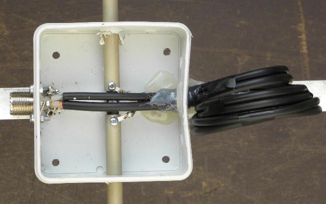

Pavel-93Rus
Размеры 4эл антенны для трубки 10мм.
Длины:
Рефлектор - 1723мм;
Разрезной вибратор - 1673мм;
Директор 1 - 1550мм;
Директор 2 - 1462мм.
Расстояние между элементами от рефлектора: 0 - 632 - 788 - 1375 мм.
Потребуется труба около 2 метров длины, на которую эти элементы нужно установить на изолирующих площадках необходимой толщины, например из текстолита или другого подходящего пластика, капролон и т.п. Так, чтобы между трубой и элементом расстояние было примерно половина толщины трубы.
Антенну необходимо установить на мачту "за хвост" в вертикальной поляризации в сторону, куда нужно улучшить вещание.
Кабель 50 Ом подключается в центре разрезного вибратора. Желательно сделать балун, например такой: http://www.hamradio.me/wp-content/uploads/2010/08/baluns_14_341.png
Или хотя бы несколько больших ферритовых защелок одеть на кабель возле подключения к вибратору.
Для общего представления, как выполняются такие антенны можно глянуть например:
http://www.qsl.net/dk7zb/4m/5-El-OZ2SYV.jpg
http://www.qsl.net/dk7zb/4m/3-18-dose.jpg
