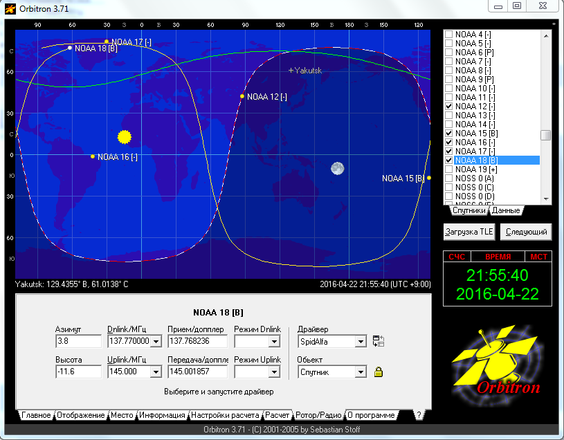

Дата: 22 Апр 2016 15:05:08 #
ураааа. сегодня получил сигнал. пусть и на 2 минуты но получил же. хотя странность вот в чем. надо мной летел noaa18 c частотой 137.77 а на этой частоте ничего небыло. посмотрел на спектр увидел в соседнем есть на частоте 137.92 сигнал четкий.
можете обьяснить это. тот ли спутник был. или же другой спутник с той частотой был. попытался записать ее на wxtoimg
вот что получилось.
а балун на квадрофиляре мешает приеме сигналов? науч рук сказал мне завтра отпаять балун и попробывать без нее получить сигнал.
Men
Offline1.9
с ноя 2010
Челябинск
Сообщений: 390
Дата: 22 Апр 2016 15:45:10 · Поправил: Men (22 Апр 2016 15:54:49) #
Частоты спутников NOAA....
NOAA 15 - 137.620 Мгц
NOAA 18 - 137.9125 Мгц
NOAA 19 - 137.100 Мгц
У меня после квадрофиляра намотаны 5 витков кабеля на трубе....и на спуск....
Проблем нет при приеме на FT 7900....
Вот 19 и 18 спутники...
aispop
с апр 2016
Якутск
Сообщений: 53
Дата: 22 Апр 2016 15:56:58 · Поправил: aispop (22 Апр 2016 16:00:48) #
получается орбитрон врет %)
http://hobitus.com/equipment/antenna/
вот по этому сделал. только балун чуть толще взял...
эти три спутника сейчас работаю получается? а местонахождение этих noaa показывает корректно орбитрон?
Men
Offline1.9
с ноя 2010
Челябинск
Сообщений: 390
Дата: 22 Апр 2016 16:03:12 · Поправил: Men (22 Апр 2016 16:08:08) #
Орбитрон врать не приучен....
За три года приема не разу не подвел ни на секунду....
Совпадает с Wxtoimg до копейки.....
Внимательно проверте настройки программы.....
aispop
с апр 2016
Якутск
Сообщений: 53
Дата: 22 Апр 2016 16:15:15 · Поправил: aispop (22 Апр 2016 16:21:49) #
неделю только работаю с этой программой. только узнал что там стоит стрелочка. а под стрелочкой 2 частоты. а почему такое?
а с этим как?
Men
Offline1.9
с ноя 2010
Челябинск
Сообщений: 390
Дата: 22 Апр 2016 16:24:21 · Поправил: Men (22 Апр 2016 16:24:48) #
Незнаю...у меня под стрелочкой одна частота.....
Чтобы точно видеть положение спутников нужно....
1. Выставить точно свои координаты
2. Высоту над уровнем моря
3. Часовой пояс(относительно UTC)
4. Обновить TLE
5. Сделать синхронизацию времени в проге
И Орбитрон будет точен как швейцарские часы....
marquis
с окт 2006
Сообщений: 6509
Дата: 22 Апр 2016 19:49:29 #
aispop
Поздравляю с успешным приемом!
Это Вы приняли маяк спутника
Актуальная информация по частотам:
http://www.ospo.noaa.gov/Operations/POES/status.html
http://mdkenny.customer.netspace.net.au/emitters.html
http://phqfh.co.uk/status.htm
