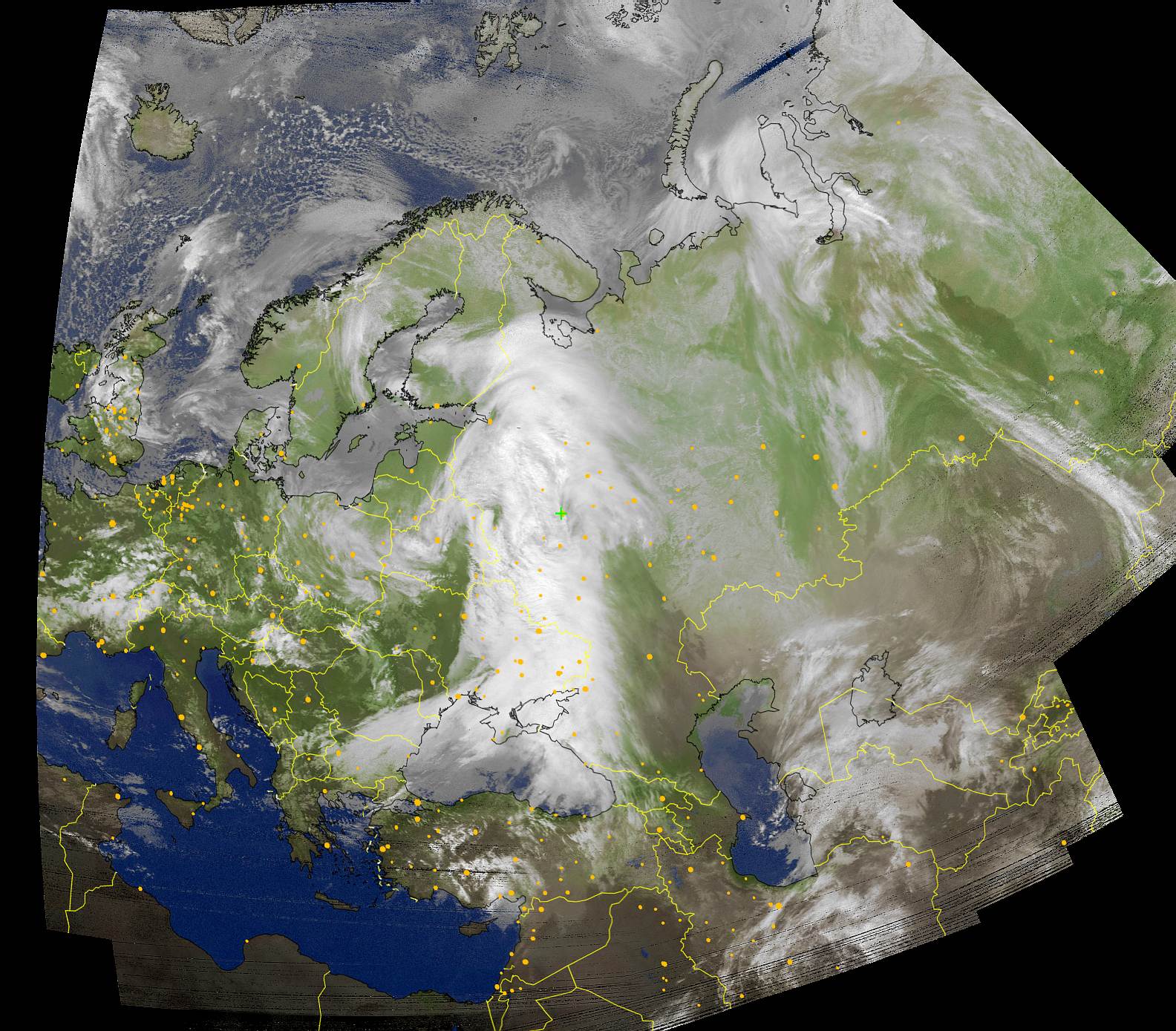

Как и прежде, моя станция приема снимков находится в 150 км от Москвы. Приемник - R2FX, аненна - QFH.
Софт - SatSignal, WXtoImg.
Метка на картинке - Москва.

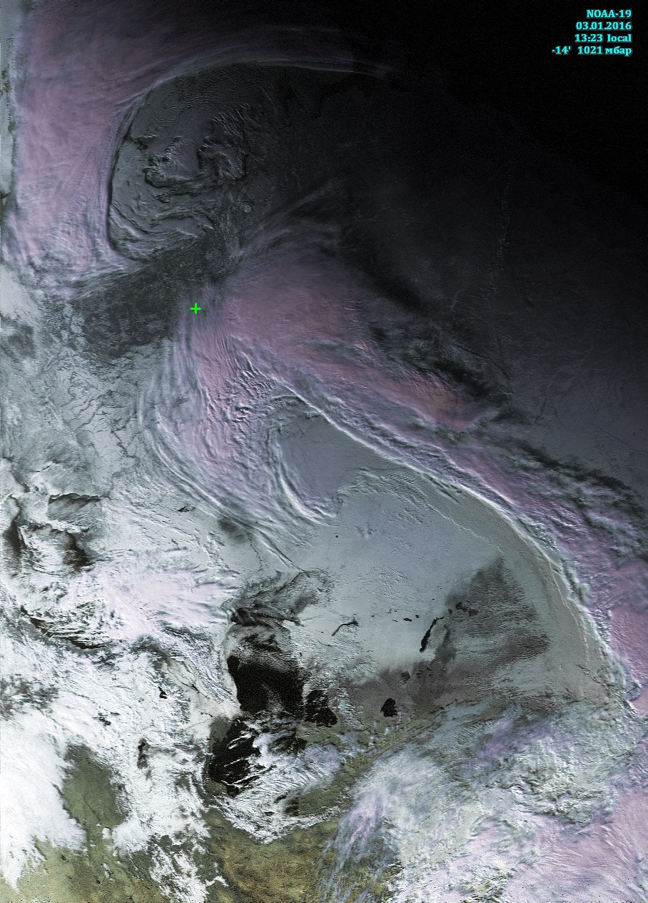

03.01.2016 13.23мск NOAA-19 Москва
С картой

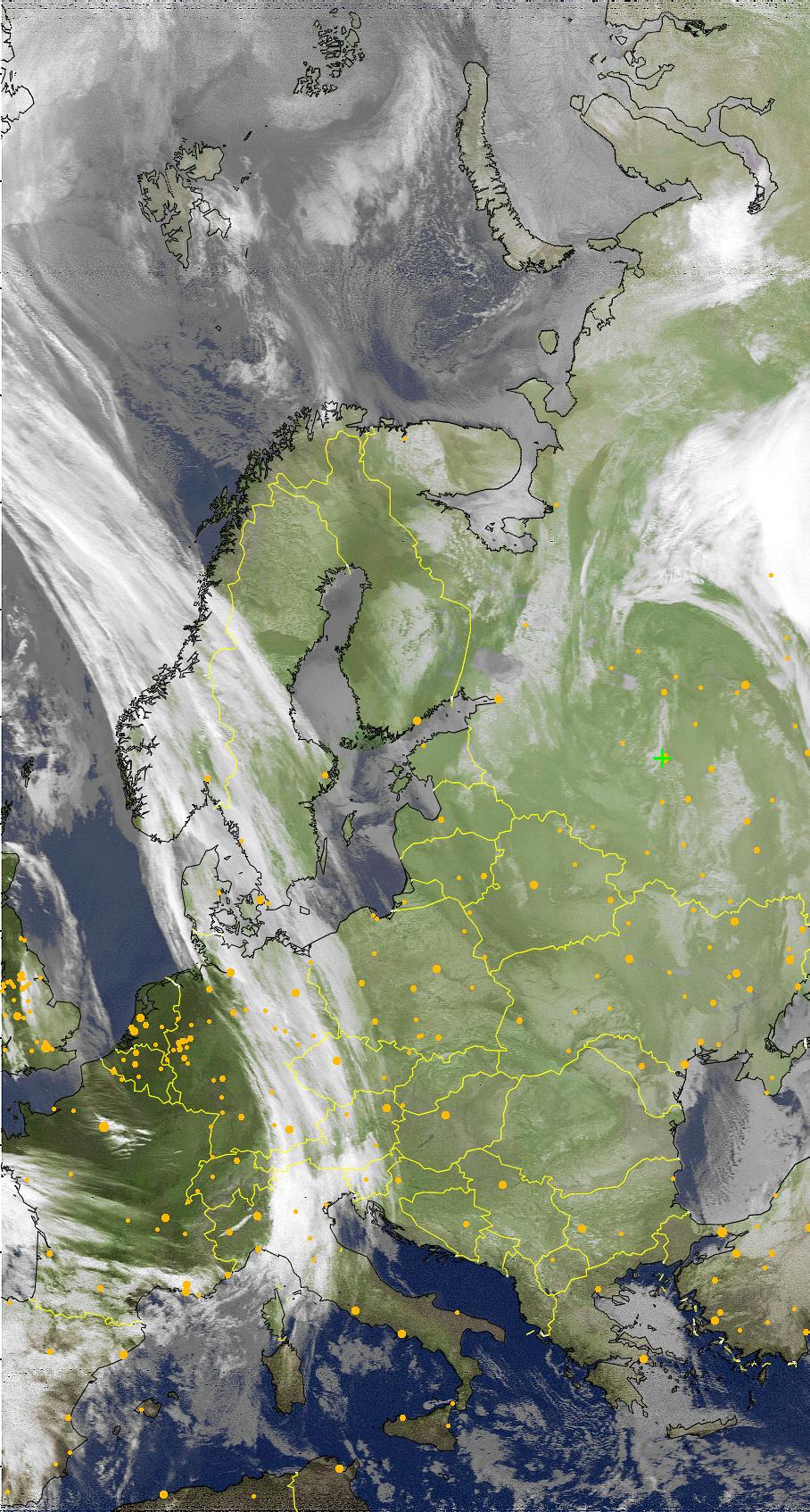

03.01.2016 15.04мск NOAA-19 Москва
С картой

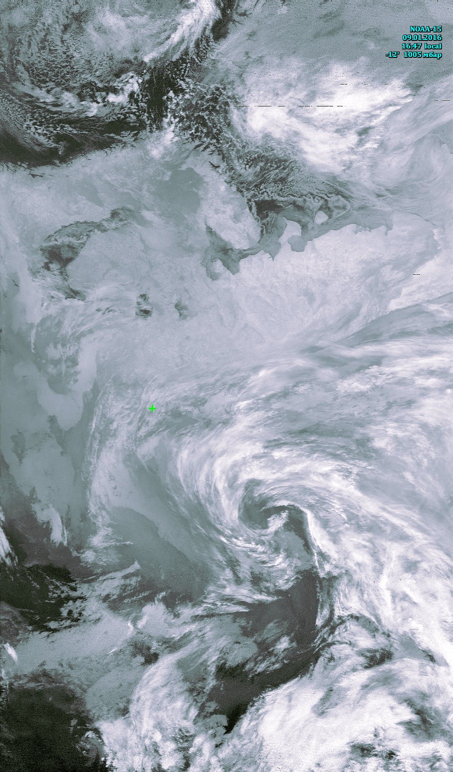

09.01.2016 13.56мск NOAA-19 Москва
С картой
09.01.2016 16.47мск NOAA-15 Москва
С картой

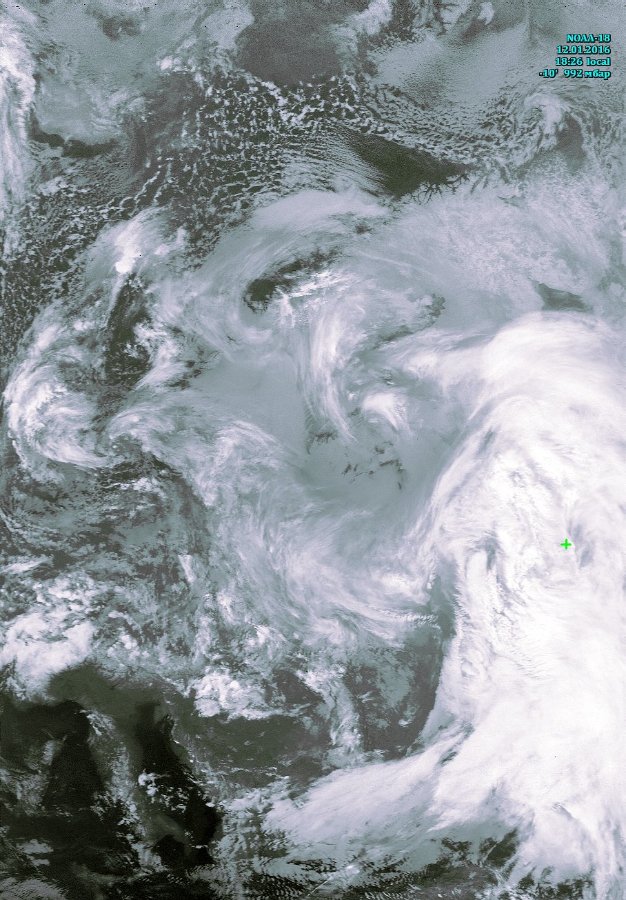

16.01.2016 12.37мск NOAA-19 Москва
С картой
16.01.2016 14.17мск NOAA-19 Москва
С картой

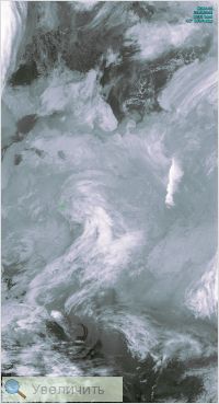

Попробовал сегодня принять спутник и получил только такое изображение.
http://s020.radikal.ru/i707/1601/8a/3235e1a64f04.png
Думал причина в уровне, немного уменьшил, но результат не меняется.
Приемник Айком ПКР 1500, дискоконус на уровне 18 эт с полностью открытым на 360 горизонтом, программа WXtoImg.
Что я не так делаю?

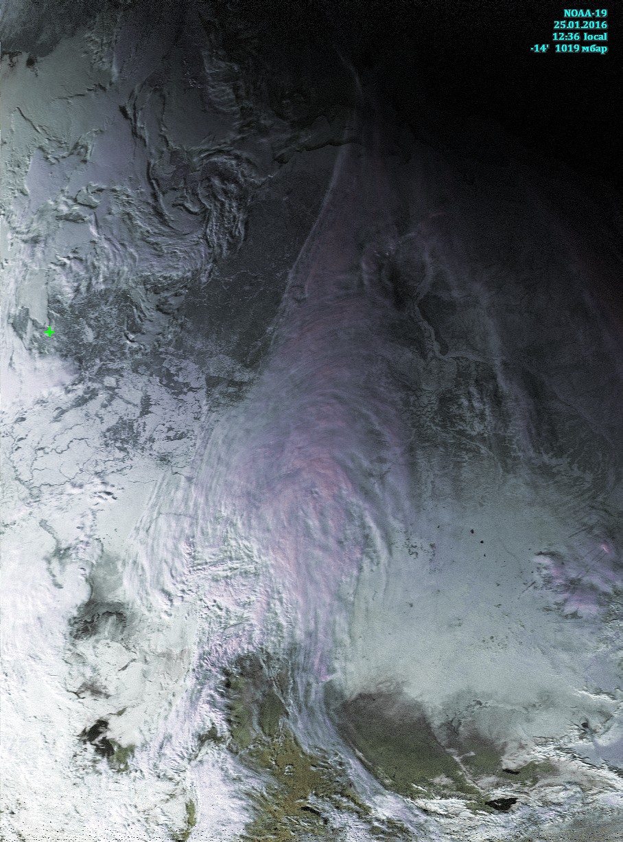

25.01.2016 12.36мск NOAA-19 Москва
С картой

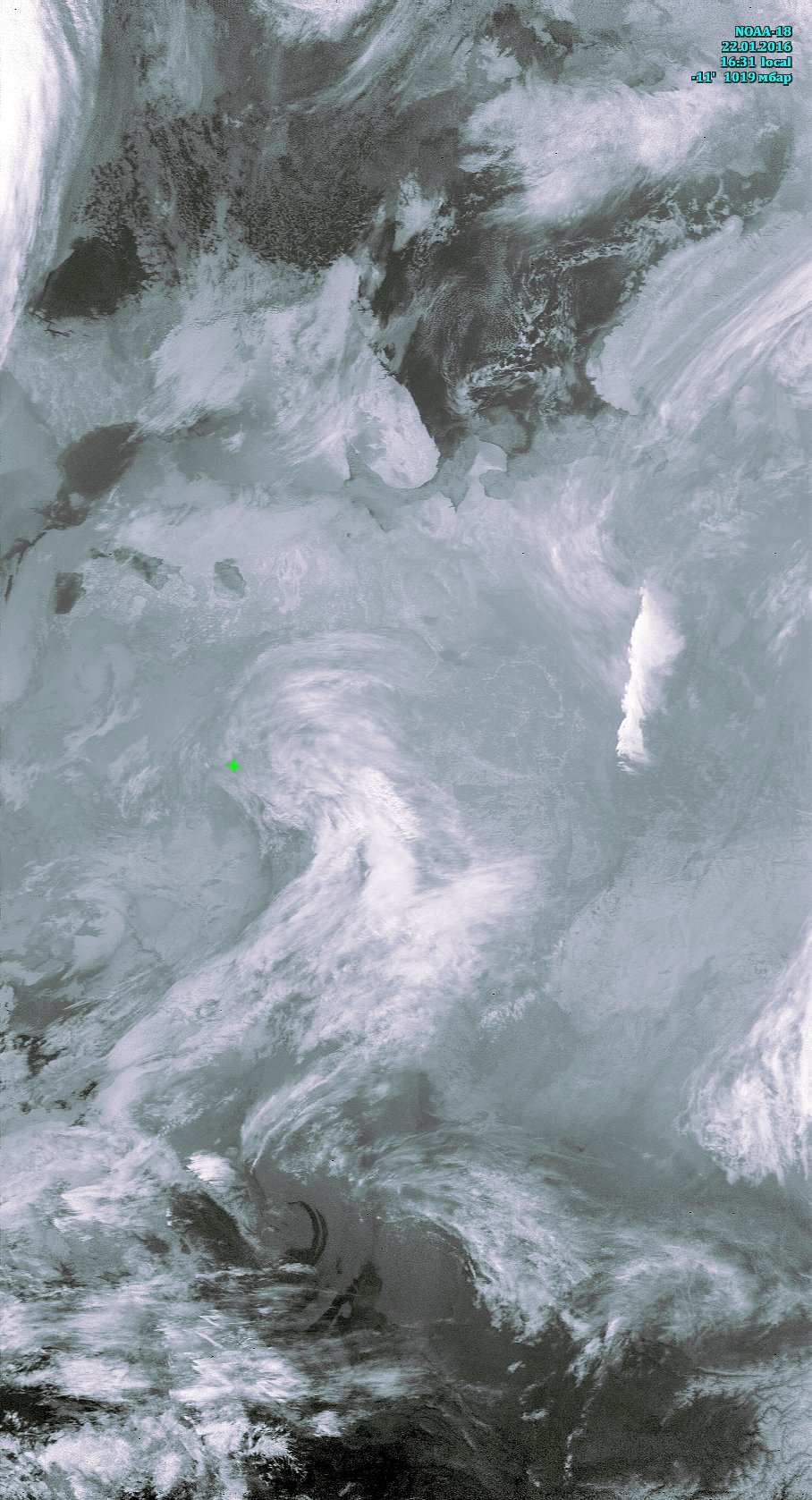

26.01.2016 12.24мск NOAA-19 Москва
С картой
26.01.2016 14.05мск NOAA-19 Москва
С картой

Проверьте на всякий случай, совпадает ли пролет над Вами NOAA-18 в WXtoImg с он-лайн трекером:
http://www.n2yo.com/?s=28654
27.01.2016 12.13мск NOAA-19 Москва
С картой
27.01.2016 13.53мск NOAA-19 Москва
С картой
27.01.2016 15.35мск NOAA-19 Москва
С картой
27.01.2016 17.39мск NOAA-15 Москва
С картой
Кратер
