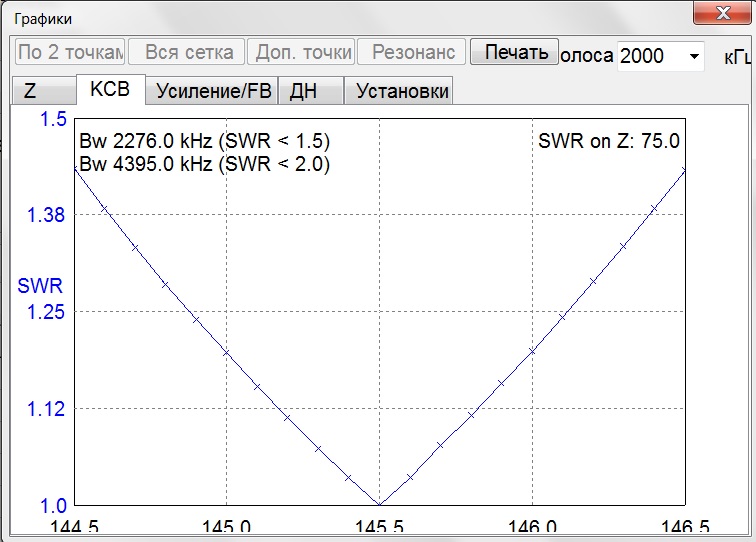

Мои практические эксперименты с рамками из ПВХ труб
Металопластиковая труба в антенностроении...
Ни к чему толковому не привели по причине колоссальной зависимости вертикальной рамки от проводящей мачты.
Практически мачта "убивает" диаграмму, усиление и КСВ вертикальной рамки.
Поиски варианта мачтонезависимой антенны вертикальной поляризации увенчались успехом совершенно случайно.
Рассчитывая в MMANE рамку горизонтальной поляризации случайно разомкнул сторону, противоположную точке питания, т.е. точку пучности тока.
И рамка горизонтальной поляризации стала неким излучателем вертикальной поляризации.
Даже и не знаю, к какому классу это отнести. Скорее всего это диполь....
Однако есть приличное усиление, сообразное усилению коллинеара 3 по 5/8, неплохая диаграмма направленности в виде восьмёрки в плоскости перпендикулярной рамки, как у магнитной рамки.
Вариацией размеров можно подобрать нужное активное сопротивление, однако, имеет место значительная реактивка ёмкостного характера, которую пришлось компенсировать включением последовательной приличной индуктивности в точке питания.
Полоса узковата, над этим надо будет ещё поработать.
Возможно это мой косяк и глюк MANNA, тогда вместе улыбнёмся....
Модель выполнена из медной трубки для кондиционеров диаметром 6мм.
В модель помещена мачта, антенна на неё практически не реагирует!
Что это за....???

Дата: 25 Авг 2015 17:24:12 · Поправил: Zmej (25 Авг 2015 17:25:14) #
suv
Ну что-то типа двух активно включенных полуволновых вибраторов получилось, только с питанием с края.
Есть подобное тоже с настройкой реактивностью, но без разрыва сверху: http://www.qsl.net/dk7zb/DK7ZB-Quad/Extended-oblong.htm
Кстати, вполне можно это из целого куска ваших любимых водопроводных труб сделать!

Сообщений: 913
Дата: 27 Авг 2015 12:40:19 · Поправил: suv (27 Авг 2015 12:42:41) #
У антенна уже есть. Назовем ее тогда "Унтенна".
И всё таки "УСЫ".
Расширить полосу можно немного раздвинув "усы" в сторону от оси.
Так же применяется металлопластиковой трубы ПВХ диаметром 20мм.
Модель на 145,500МГц 50 Ом
Покритикуйте....
Юрий.
RN3DEK/3

Дата: 27 Авг 2015 13:27:58 #
Zmej
А если заменить катушку индуктивности проволочным шлейфом, ну как в коллинеарках ставят? К примеру шириной 20мм, а длиной сколько там нужно будет...
Это не принципиально.
Катушку можно заменить замкнутым отрезком кабеля, MMANA прекрасно считает такие реактивные элементы.
Можно и шлейфом.
Мне сейчас нужно понять как эта антенна работает. Может быть это глюк MMANA?

Дата: 27 Авг 2015 13:59:48 · Поправил: Zmej (27 Авг 2015 14:07:16) #
Нарисуйте два диполя на примерно таком же расстоянии в 0.25-0.3 ля.
Запитайте каждый в средину (или в начало, но поставить на нулевую высоту и реальную землю, эмулировав стоящий на земле штырь длиной 0.5ля) . Потом установить фазовый сдвиг источников на 180*, думаю, что по усилению и ДН получится примерно тоже самое. Входное сопротивление уже вопрос вторичный.

Дата: 27 Авг 2015 15:54:09 #
Zmej
Спасибо, всё понятно.
Тогда всё просто.
2 Al трубы 25мм диаметра, соединены снизу проводом 4 квадрата.

Дата: 27 Авг 2015 16:56:01 · Поправил: Zmej (27 Авг 2015 17:03:39) #
suv
Нет, не Харченко. читайте внимательно, с мачтой там нет проблем. Собственно как и с симметрированием, колец одеть не вредно и вашим "рогам" тоже.
А рога не реагируют, потому что находятся выше мачты и не соединены с ней, тут наверно нужно как-то по другому имитировать мачту, верней не мачту, а оплетку питающего кабеля.
Плюс еще в том, что восьмерку-фоо имеющую на 2м диапазон габарит в районе метр на 0.7 с любого биметалла или оцинковки можно выгнуть, а два метра алюминиевой трубы диаметров 20-25мм тут у нас дефицит однако, цены на алюминий профиль раза в 2-3 выше, чем в России.

Дата: 27 Авг 2015 17:11:03 #
Zmej
Нет, не Харченко.
Спасибо, да действительно не "Харченко".
Правда и на мачту не реагирует.
Хорошая антенна!!!!
В модели усиление 2,6 dbd...
Отсечка по токам на оплётке нада по-любому и на "Рога" и на "Восьмёрку".
1/4 Стакан. думаю.
