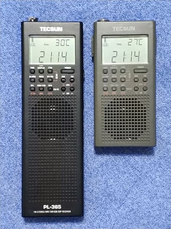

Если прижимной динамик - это тот, что на фото в корпусе меньшего размера, то это обычная динамическая головка со стандартным акустическим оформлением и китайскими 2W.

А вот на такое чудо кто-нибудь обратил внимание?
Tecsun pl-365 радио Модифицированная Мини версия
Модификация включает литиевые батареи, танталовые конденсаторы SMD и телескопические антенны 75 см.
Появилась на Али.
Такая версия существует уже пару лет,я показывал два года назад...
Мне больше всего понравилась эта версия-с подставкой-стаканом как у рации и зарядкой...Это PL-360
