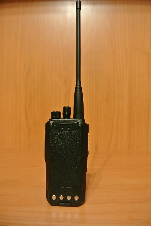

Итак , прибыл первый девайс от китайских товарищей , встречаем Puxing PX820 !
Комплектация стандартная :
Станция + акк :
Вид со стороны аккумулятора :
Станция во вкл. состоянии :
NBP FM

Подключил сегодня станцию к компу :
Китайцы запросили за кабель программирования 40usd , поэтому на скорую руку сделал своими силами ,
распиновка разьема на станции частично совпадает с Motorola DP3600 . Соответственно берем обычный usb кабель и далее смотрим картинки :
1) Vcc +5в
2) Данные -
3) Данные +
4) gnd - земля
На разьеме станции для программирования используются 5 контактов :
1) замыкаем на вывод 6
3) Vcc +5в
5) данные -
4) данные +
6) gnd - земля
