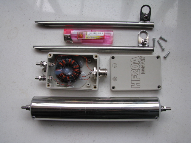

Кто может прокомментировать эту антенну, не совсем понятно по картинке что за антенна?
http://www.409shop.com/409shop_product.php?id=117466

Вот аналог антенны от кумака :)

Не хватает мотовила, крокодильчика и волшебного колышка :)
Кстати, а какой длинны этот колышек должен быть? Я предположил что 250-300мм, сейчас затокарю из нержавки.

ASH
Заказал. Посмотрим, что придёт. На китайском форуме, где обсуждается эта антенна, есть фотки сетапа. Вроде там и колышки были...

А как ее ставить, есть где-нибудь мануал?
ASH
Offline7.2
с сен 2006
Жуковский (ko95bo), RN3DAS
Сообщений: 2986
Дата: 13 Фев 2014 14:44:39 · Поправил: ASH (13 Фев 2014 14:45:54) #
DVE
Вот, по картинкам все понятно. Видно зачем нужен колышек. На оригинале он же вставляется в мотовильце как ручка, чтобы было удобнее наматывать провод.

Судя по фото наконечники на проводе обломятся быстро, т.к. будут стремиться загнуться под 90 градусов.

Что то подобное есть и у "Радиал"а http://radial.ru/catalog/antennas/dipole/LA-KW/
Интересно какой траснсорматор используют кетайцы? 1/6 ?

Использую на дачном участке АБВ от Р-105 (провод в двойной изоляции пропитанной лаком) с сопротивлением на конце. Намотал 3-ым проводом транс и слушаю эфир, Длинна полотна у антенны 40 метров. Цена вопроса где-как но новая в масле и пакете, на Питерском радиорынке за 350 руб. :)
В качестве мачты удочка 6 метров (без верхнего колена) +500 руб
Колышки- два шашлычных шампура...

Владимир, кольцо какое применяли?? ''Наши'' кольце мне не нравятся....как то криво они работают). А Амидон стоит то недорого, но доставка из ю эс эй)))

я на рынке брал кольцо на котором было написано 3000, диаметр примерно 3-4 сантиметра, мультиметром вроде звонилось. КСВ не привышал 2 во всём диапазоне до 30 мГц. Мерил RigExpert-ом Использовал исключительно на приём. Направленность в сторону нагрузочного резистора

Наши кольца плохо себя ведут только под большой мощностью,после 120 градусов..
А на приём вполне пригодны.Сколько ни собирал на них трансы-в холодном режиме не замечал проблем.чехол за 5040р :) неплохо :)
Входная цена 4500р,если интересно.

Да что то больно не похоже не на китало не на ю ес ей более смахивает на made in podvall
если в понедельник больше будет времени то подобное слеплю за час
serebann
с фев 2014
Днепропетровск
Сообщений: 9
Дата: 15 Фев 2014 23:10:25 #
но корабуха похожа на производителей фанука и еще китаезы и америкосы для крепления не используют термопластик только диэлектрик либо заливка лаками
reeeeee89
с ноя 2009
Сообщений: 1478
Дата: 16 Фев 2014 11:01:54 #
Это хоум-мэйд :) радиолюбителя из Китая. На балуне его позывной.

Пришла антенна. Протестировал....работает так себе, посредственно. Плюс в том, что при низкой высоте подвеса, можно покричать и кто-нибудь да ответит. Тестировал совместно с FT-817 и в общем то, остался доволен. Как аварийная/быстроразворачиваемая антенна для вылазок, типа: сходить в ближайший парк и поалёкать:) - самое то. Тюнер не нужен. Очень чувствительна к почве. На ''промёрзшей'' земле, никак не хотела работать в районе 2, 6, 7, 8 МГц, КСВ 8 и выше.
