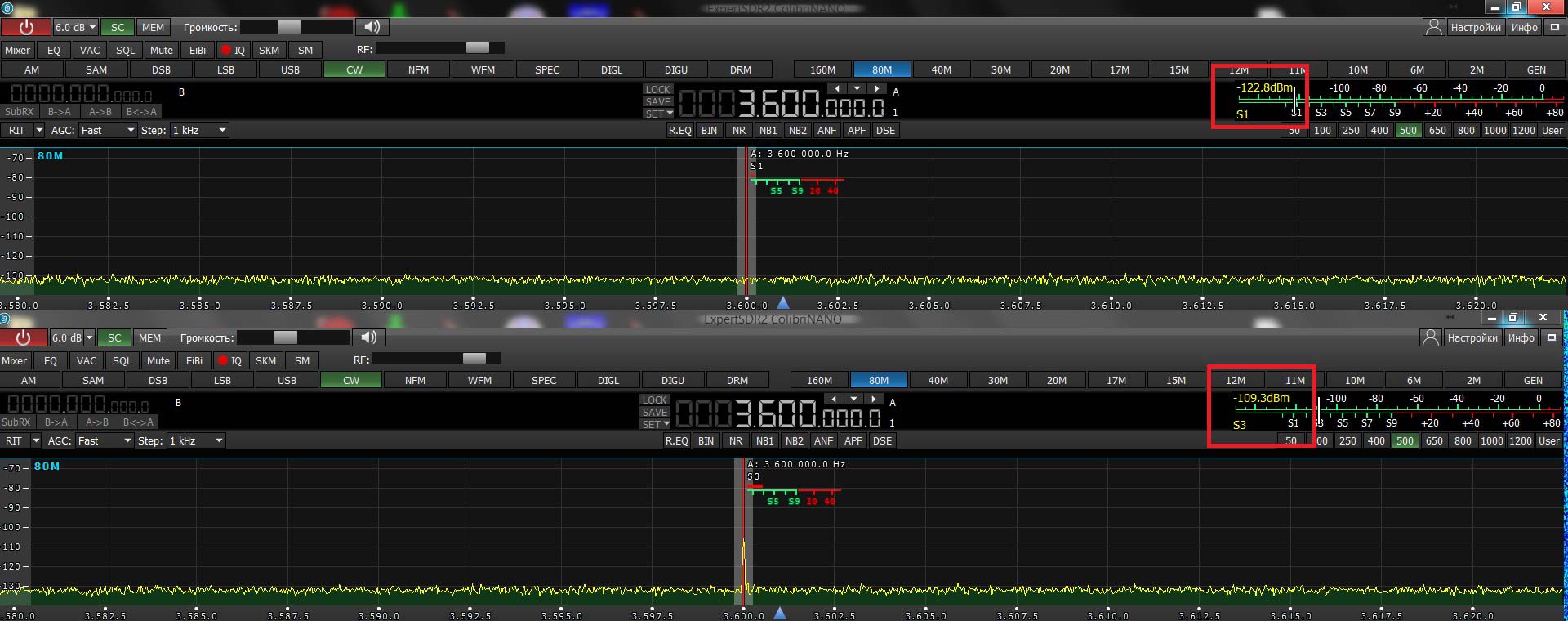

Дошли руки провести синтетические тесты по замере чувствительности ColibriNANO.
При шумовой дорожке в -123...-120дБм в полосе 500Гц подавался тональник уровнем -110дБм.
На частоте 3,6 МГц
На частоте 14МГц и 125МГц
На частоте 145МГц и 430МГц
Так же были проведены замеры на участках 28МГц, 52МГц, 250МГц. В принципе, всё тоже самое.
Из чего делаем вывод, чувствительность на всех частотах составляет примерно 0,7мкВ
Для КВ этого вполне достаточно, а вот для УКВ и ДЦВ требуется МШУ с усилением хотя бы +20дБ и это, без учёта потерь в преселекции.
Это его макс чутье? Вижу там 6.0 чего-то выставлено, но без понятия, это макимум или нет.
МШУ с усилением хотя бы +20дБм
Наверно просто дБ, ибо от +20дБм приемник просто запрет, это напряжение на 50 Омах 6 Vpp.

-122....-120дБм - это уровень шумовой дорожки в полосе 500Гц.. Значит, чувствительность будет около -110дБм при соотношении С/Ш=12дБ. Или около 0,7мкВ. Что, собственно, и показал, подавая этот уровень на вход приёмника.
Выражаюсь "около и приблизительно", т.к. на этих уровнях цифры шумовой дорожки уже дрожат +/-1дБ, и немного плавают по диапазонам. При С/Ш=10дБ тональник уже хорошо различим.
+6dB - это типа преамп, но результата работы от его включения-выключения не увидел. Всё тоже самое, что и на 0дБ.
Ээээ.. про +20дБ, да, я имел ввиду МШУ с усилением 20дБ, а не уровнем входа 20дБм.

Господа, как я говорил, этот свисток по сравнению с Colibri не просто г, а УНЫЛОЕ Г!!!
Зачем вам видео этого Г? Я вам сейчас приведу пару скринов с пояснениями - тем кто в теме, этого с головой хватит.
Вот, 80-ка
На колибри десятка 2 станций и ВСЕ я могу разобрать. На V3 у нас куча непонятных палок и пара мощных станций, которые с трудом декодируются. Почитайте форумы что пишут - чутья у этого свистка на КВ 0-целых, хрен-десятых от милливольта!
А вот, 40-ка.
Где среди этого леса палок РЛ станции, я затрудняюсь вам сказать! Усиление не регулируется.
В общем, что народ находит в этом V3 я просто не понимаю! Единственные пара "+" по сравнению с обычным SDR свистком - это ТСХО и Bias для внешнего МШУ. Но, это всё для УКВ/ДЦВ хорошо. Всё остальное про КВ - в чистом виде лапша на уши обывателям!
Когда тут народ по темам приводит скрины якобы нормального приёма на этот свисток - так это в чистом виде самообман! Складывается впечатление, что нормального приёма/нормальной панорамы народ вжизть не видал. И если начинающим это простительно, то с аксакалов от КВ я просто поражаюсь.
Отдам я это УГ хлопцам обратно кататься, пускай на УКВ развлекаются. Тратить время и снимать видео этого УГ не вижу абсолютно никакого резона - и так всё с ним понятно. Для себя, считаю, эти 1500р - явно выброшенные на ветер деньги.
3 свистка за эти же деньги для работы на УКВ выполняют ровно те же функции только в 3 раза больше, лично мне, той стабильности, что имеют обычные свистки хватает с головой.
На КВ они не годятся от слова СОВСЕМ!!! Если хотите нормально слушать КВ радио, заработайте лучше денег и купите НОРМАЛЬНЫЙ ПРАВИЛЬНЫЙ приёмник. Ну, или, хотя бы Деген. Если хотите экстра дешёвый SDR - соберите классический SDR-приёмник из набора Softrock на синтезаторе Si570. Он хоть вменяемо работает за свои деньги. :-)
Уже сто раз писалось, что V3 на НЧ диапазонах вечером-ночью нужен плавный аттенюатор, но тут опять упорно скармливают ему "неперевариваемые" уровни и разглагольствуют о полной негодности данного устройства. Вы любой приемник ПП Полякова без аттенюатора включите и ничего, кроме Китая не услышите вообще, а ведь у них еще и полосовики стоят.
