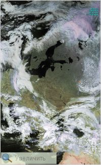

чтоб по-моему NOAA-15 ловился чуть ли не противоположного конца планеты - странно же (разве что ионосфера помогает)
Ни разу подобного не наблюдал. Если только прохождение необычное...
22.03.2014 14.45мск NOAA-19 Москва
С картой

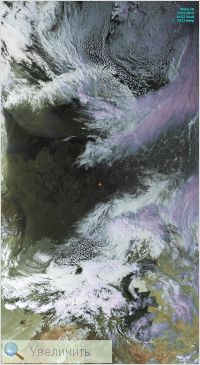

22.03.2014 16.13мск NOAA-18 Москва
С картой
22.03.2014 17.31мск NOAA-15 Москва
С картой
