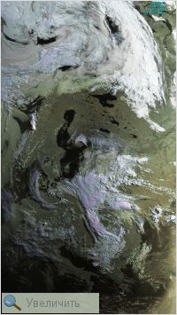

sakhalin2004
с апр 2012
г.Оха Сахалинской области
Сообщений: 751
Дата: 13 Июл 2014 02:47:39 #
Все же собрал я в деревне подобие квадрифиляра
Удалось принять один спутник. Сигнал наблюдается на протяжении всего пролета, но шум не дает нормально декодировать. Нормально декодируется только кусок, который принимается в момент максимального приближения спутника к месту приема.
Вот первый результат
NOAA 15 2014.07.13 08:15 Хабаровск
С картой
marquis

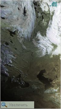

sakhalin2004
с апр 2012
Сообщений: 751
Дата: 13 Июл 2014 11:36:01 · Поправил: sakhalin2004 (13 Июл 2014 11:54:48) #
Днем снял антенну, пропаял еще раз все соединения. Заработала... :)
NOAA 15 2014.07.13 17:57 Хабаровск
С картой
NOAA 18 2014.07.13 18:28 Хабаровск
С картой
