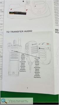

Где ваша инструкция от него? Там наверняка написано, что надо зажать при включении манипулятора какую-нибудь кнопочку или переместить рычажок под крышкой, что введет его в режим сопряжения.
После этого включаете блютус в радио, включаете в блютусе режим обнаружения и ждете нахождения микрофона. Нажимаете вр/с на пункт с найденным устройством и далее жмете подключить. Возможно, на самом микрофоне тоже надо будет что-то нажать для подтверждения соединения
В инструкции написано- совместите синие метки и огонь!
с чем совместить у меня и нет.
вот поэтому я спрашиваю у Вас как активировать его?

Caprice Classic На видео выше видно на 1.10 минуте, что удерживают кнопку и подносят близко к рации для активации. Возможно такой активации в DM4601 нету.
Нужен второй манипулятор с синей точкой,который по шнуру связан со станцией.
Такого у меня нет.
Пытаюсь понять как активировать блютуз в нем?

Синяя точка есть у АРХ. В DP4XX1 модуль блютуса находится над динамиком, там где написано слово MOTOROLA. Попробуйте поприкладывать его синей точкой туда и поводить немного по сторонам
Это дословно из мануала?

NFC меток там нет. В мануале режим сопряжения описан только сближением "синих точек".

Плясал,плясал не помогло...
и так и сяк....
Sergey-Astana
с дек 2013
Казахстан
Сообщений: 75
Дата: 07 Янв 2016 07:16:22 · Поправил: Sergey-Astana (07 Янв 2016 07:18:43) #
вот инструкция

Тыкать надо не в морду станции а в Mobile Microphone with Bluetooth
Gateway (PMMN4097)
Если он у вас есть конечно.

Да я сразу это вкурил,куда надо тыкать)))
Думал уважаемые гуру откроют страшную тайну активации блютуза без оного)))
