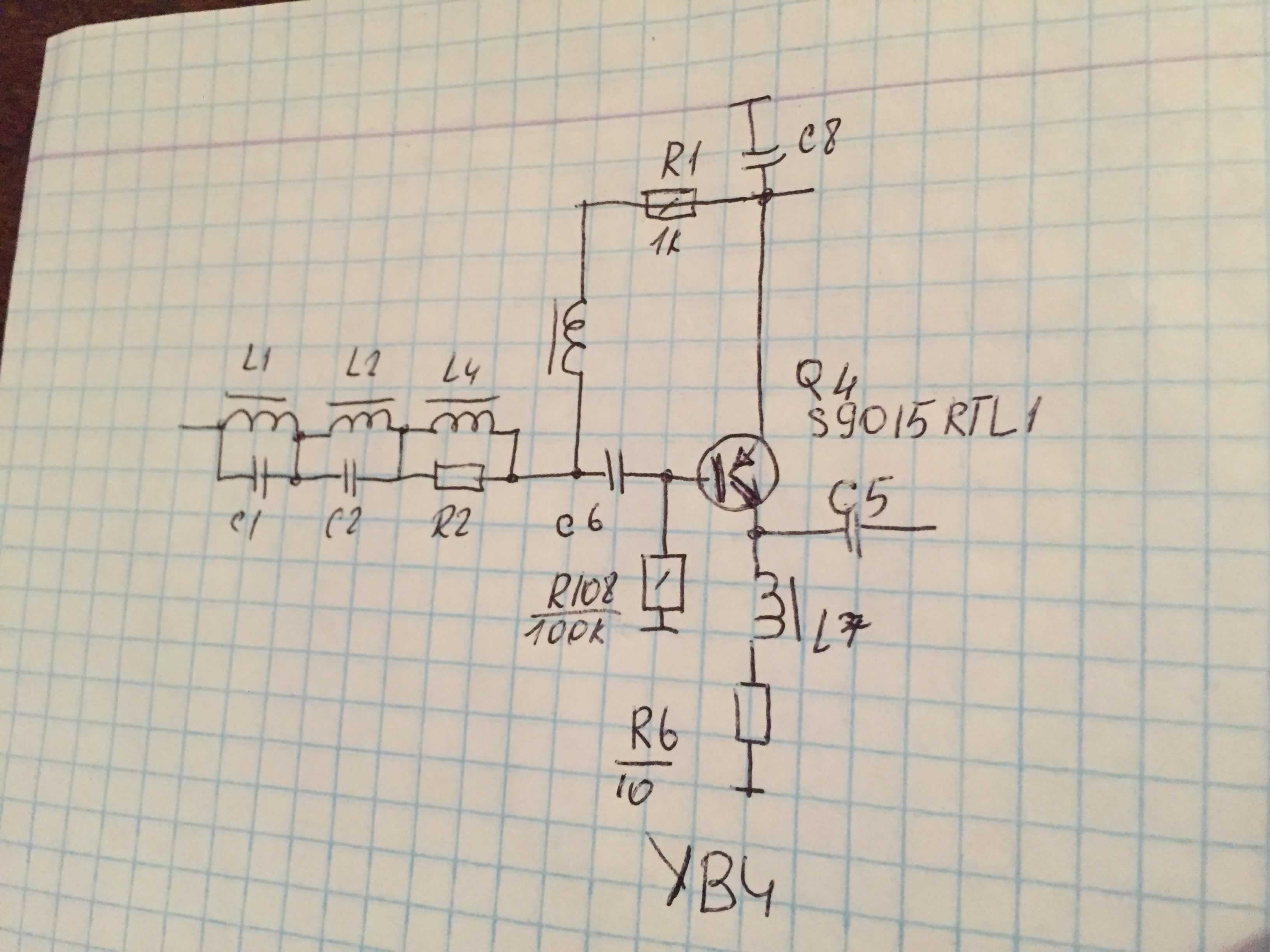

Далее стоит доработать УВЧ, извлекается полевой транзистор q4 и устанавливается биполярный с PNP структурой.
Я использовал транзистор S9015, то что было в наличии - результат порадовал. При равных условиях биполярный транзистор действительно стал усиливать и выделять из помех разборчивый сигнал. Когда полевой транзистор этот сигнал еле слышал.

web-6, работу провел большую, но было бы понятней , если бы модернизации цифрами подтвердить:
Если раньше прием SSB на телескоп был возможен только на окне, теперь принимает в удаленном от окна конце комнаты. При этом уровень шума минимальный. - ПРОХОЖДЕНИЕ УЛУЧШИЛОСЬ.
Подскажите, каковы у вас шумы в АМ и в SSB по С-метру приемника. у меня 0000 в АМ и 0800 в SSB. Отключена ли у вас АРУ в ВЧ . Кстати у меня еще Резистор параллельно вторичной обмотки транса СМ1 стоит. Чувствительность немного загнулась, но вполне достаточна для работы приемника.
На данный момент считаю оптимальной доработкой ПЧ тракта с фильтром 10M15A и подобных. - странно, что фильтр у вас нагружен на 300 Ом. У него на порядок сопротивление выше. У меня сейчас стоит два фильтра с согласованием через резистор. Разница очень большая в параметрах затухания вне полосы пропускания. И еще , питание приемника достаточно низкое и введение доп. транзистора в см2 уменьшает питание транзистор . Скорее всего транзистор перешел в ключевой режим.

Для тех, кто захочет переделывать приемник по моим рекомендациям, привожу последние мои доработки в принципиальной схеме.
Эмиттер новоиспеченного транзистора в смесителе ПЧ 2 я все-таки посадил на общий провод.Это дало больше усиление. Но каскад входил в режим генерации - чтобы устранить этот эффект, я оборвал цепь с кварцевым фильтром первой ПЧ и включил в разрыв сопротивление не ниже 100 om. На сигнал это никак не подействовало, зато согласовало резонатор с смесителем 2 ПЧ. Так же я разорвал цепь со вторым кварцевым фильтром 10,7МГц и посадил туда резистор на 470 om. Это выровняло АЧХ второго фильтра. Эта доработка позволила принимать слабые дальние средневолновые станции и повысить качество приема при максимальном усилении ПЧ тракта без возбуда каскада. Что интересно - индустриальные помехи стали меньше влиять на воспроизведение радиопередач. Эти помехи на слух воспроизводятся как будто они находятся где-то в другом помещении, а вы слушаете приемник здесь. Замечу - ранее было сложно слушать радиопередачи на 1413 Кгц. Приходилось приемник цеплять на окно. Сейчас даже микроволновка на него почти не влияет. Задача с качеством приема средневолнового диапазона решена.
Далее, для приема SW требуется усиление. Полевой транзистор в УВЧ работает как ИП усилитель тока и коэффициент усиления в этом режиме минимальный. При таких напряжениях питания и пассивном смесителе - это бессмысленно. Хотелось бы снять сигнал с стока транзистора, тогда бы коэффициент усиления поднялся бы на требуемый уровень - но печатная разводка там не позволяет это реализовать. Единственное решение - это использовать транзистор PNP структуры - кстати переделка не требует больших усилий. Просто впаивается биполярный транзистор и усилитель работает как нужно. В купе с чувствительным ПЧ трактом и с согласованными с помощью сопротивлений кварцевых фильтров, получился офигенный результат. В моих условиях приема - в железобетонном доме с большими индустриальными помехами, рядом проходят высоковольтные столбы, рядом РЭС, по всюду включены китайские зарядки, освещение на инверторах, - в таких условиях ни один другой приемник этого уровня просто не вытянет сигналы, которые принимает TECSUN PL880 после модификации и точной настройки ПЧ, PLL.
Полная модернизация AM блока - плату я перепахал вдоль и поперек, пробуя разные варианты - используя биполярные транзисторы в смесителях и с общей базой и т.д. Этот вариант самый оптимальный! Причем потребление на шине PWMIXER снизилось в разы. Так что за внешний вид платы не придирайтесь. Вроде спиртом отмывал, может тень так легла, но с виду она чистая - через увеличение камерой телефона, конечно видны сопли и канифоль.
